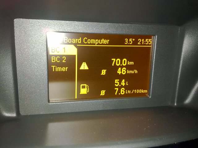

Sam sem šel z Mitom 1.4T 135 probat min porabo, izven naselij, vmes par naselij, kar nekaj klancev, samo da sem prestavljal pri 2500 in vozil max 80, in sem spravil iz običajnih 10-11l na 6,3l.
Prej z 1.6 16V 105 se je pa tudi dalo prit iz 8-9l na 6,0l.
Tako da mislim da na 7l bi skoraj vsaj avto do 200KM moral prit.

Probaj še preračunat na roke če BC slučajno laže, ker tole je res malo čudno.
Jaz sem imel 4 leta OPC-jko pa nisem imel take izkušnje oz nekje min je bila 5.4l kot se vidi zgoraj in max +15l.
Če boš peljal kar enemu bo samo priklopil na tester pogledal če je kakšna napaka kar po moje ni in on bo rekel, da pač ima tako porabo za te konje kar pa seveda ni res. Zelo velik problem bo najti človeka, ki se bo spustil v parametre komponent, ker večina sploh ne ve kaj je treba gledat, kdor pa zna ima pa itak preveč dela.
Želim ti veliko sreče in upam, da BC laže
ps.: zaradi takih in podobnih stvari jaz vedno kupim čisto nov avto, ker taki avtomobili so prej videli vse drugo kot normalno, umirjeno vožnjo (vsaj pri mojem je bilo tako)

pskoda je napisal/-a:Probaj še preračunat na roke če BC slučajno laže, ker tole je res malo čudno.
Bom preracunal ja. To je vsekakor naslednji korak. Sicer se pa zdaj menim s kolegom, ki se s takimi stvarmi ukvarja. Bo pogledal ce ga kje nepotrebno prevec zaliva in ce je vse ok kar se zadeva mape.
Kar se napak zadeva sem pa pred nakupom peljal v avto moste (Opel) in so ze tm pregledal tudi to in so rekl da ni nobenih zapisov o napakah v racunalniku...

Corsa ima 45l tank a ne? 40l + 5 rezerva? To pomeni da je ena "crtica" na stevcu za gorivo 5.67l. Zdj mi je za 68 km porabu eno crtico oz. se je ravnokar premaknil nanjo. Ce je odcitavanje tanka tocno potem mi je za 68km prabil 5,67l kar pomeni, da bi poraba na 100km bila 8,27 :) kar je pa premalo lol Boljs bom pa videl ko bo tank prazn, ampak do tam je pa se dolga, ker sem par dni nazaj napolnil cel tank...

Natočiš polen tank in resitiraš števec za kilometre oz jih daš na 0km. Ta polen tank bencina sprazniš, da je recimo noter še cca 1/4 bencina. Se zapelješ do bencinske natočiš polen tank pogledaš koliko litrov si natočil in na števec pogledaš koliko si prevozil.
Zdaj formula, da dobiš povprečno porabo je, da litre ki si jih natočil in kilometre ki si jih prevozil deliš in množiš z 100.
Primer: 40l / 450km x 100 = 8.88l se pravi v tem primeru je pokuril 8.88l na 100km
Upam, da je kolikor toliko razločno napisano, ker bolj razločno ne znam napisat.
ps.: tiste črtice bolj lažejo kot ljudje 1 aprila

Hvala, točno tako imam v planu sprobati. Glede nato da merim kilometre že od zadnjega polnega tanka, bom kar sedaj oz. jutri ko bom imel prevoženih 100km (po zadnjem polnem tanku) šel sprobati natankati do konca:) Res me firbec matra in ne morem čakati do praznega tanka:)

Đin je napisal/-a:Hvala, točno tako imam v planu sprobati. Glede nato da merim kilometre že od zadnjega polnega tanka, bom kar sedaj oz. jutri ko bom imel prevoženih 100km (po zadnjem polnem tanku) šel sprobati natankati do konca:) Res me firbec matra in ne morem čakati do praznega tanka:)
Če sem jaz prov razumel si ti naredil 100km od kar si napolnil polen tank?
Če je to res imaš premalo kilometrov. Prevozi jih vsaj 300km nato natoči polen tank, ker bo meritev bolj natančna.

pskoda je napisal/-a:Če sem jaz prov razumel si ti naredil 100km od kar si napolnil polen tank?
Tako ja, 100km. Verjamem da bi bila meritev bolj natancna, ampak ze pri 100km bom videl ali BC laze ali ne, poleg tega bi danes ali jutri zelel avto odpeljati na valjcke in diagnostiko mape. Ob tem bi rad mojstre obvestil tudi o (pre)velikosti porabe...
