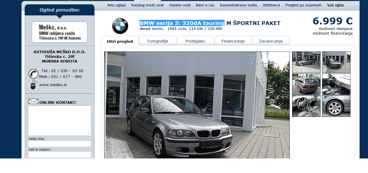

DaDek
Prispevkov: 4246
Re: Pozna kdo ta avto?
Napisal/-a DaDek Po avg 08, 2011 6:25 pm
BMW serija 3: 320dA touring
http://www.avto.net/_AVTO/ad.asp?ID=5053809&show=1
predni odbijač polaman (brez mrežic okoli meglenk)
desni bok barvan (350+450mikronov na merilcu), prag se vidi da je bil menjan + rjavi
malo od toče
noter SLABO očuvan
turbina masti
v prostem teku ne teče preveč mirno
v spredni levi luči vlaga
kaj res ni nobenega kok tok kul avta v sloveniji jao :))
