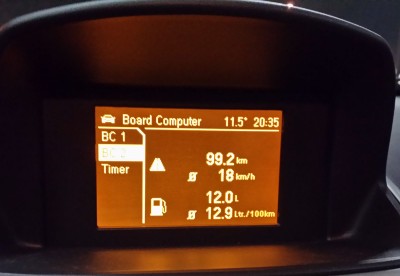

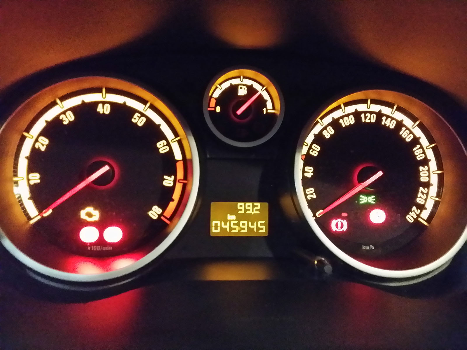

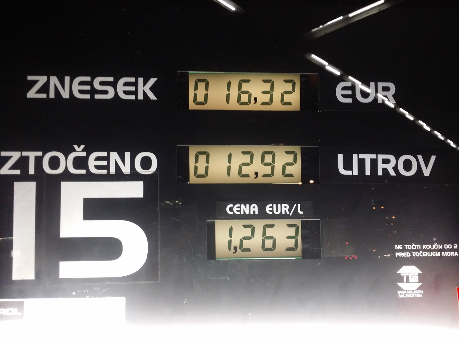

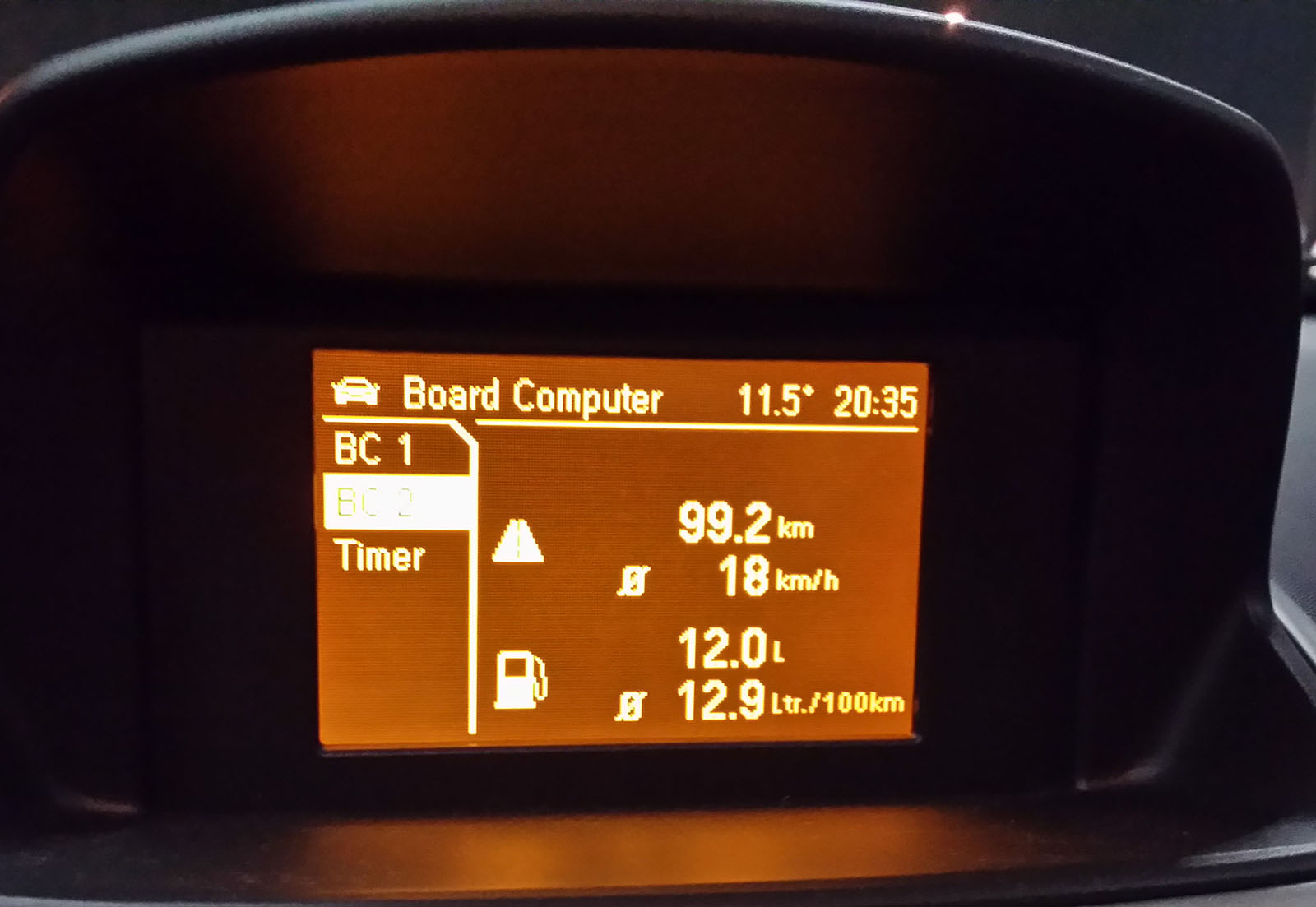

Sem šel tankat pri 99,2 km. BC je kazal povprečno porabo na 100km 12,9. Merilec za bencin je bil točno na drugi črtici, kar po mojih izračunih pomeni 2 x 5,6l = 11,2l. Natankal sem pa................ 12,9l !:) Torej BC kaže zelo pravilno, merilec za tank pa mičkeno manj.
Okey, torej s povsem ležerno in pazljivo vožno oz. od teh 100 km je bilo cca. 80km se mi zdi pazljivih, sem porabil po mestu 13l. Moram pripomniti tudi da tistih nekaj km ko sem ga "gonil" ni bilo spremembe v porabi. Bila je enaka kot takrat ko sem pazljivo vozil.
Zdaj bi se rad potrudil dobiti prvega lastnika in ga vprašati kolikšna je bila poraba pred mapiranjem. Da probam na ta način izločiti oz. potrditi ta dejavnik. Čim prej bi tudi rad peljal avto na pregled.
Sem pa po enih angleških forumih bral, da nekateri pri mapiranju OPC Cors namerno povečajo tok goriva, zato da se bati oz. bolj specifično 4. bat ne uniči zaradi "presuhega" delovanja. Mogoče je v mojem primeru bilo enako narejeno...? Dejstvo pa je tudi to, da imam zelo kratke relacije: 2,5km do 5 km... V temu času se mašina niti ne ogreje dobr.
Ima mogoče kdo tko na pamet kakšno drugo idejo o tej porabi, zakaj je tako visoka?

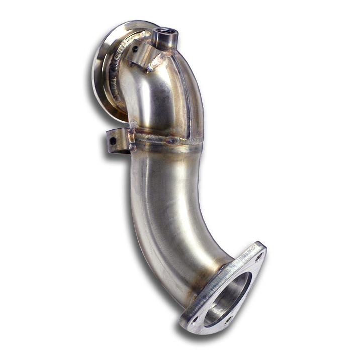

A ja, pa prejsn lastnik je dal vn katalizator in ga zamenju z eno cevjo. A je mogoce tukaj bil kaksen senzor odstranjen/pokvarjen...

Đin je napisal/-a:A ja, pa prejsn lastnik je dal vn katalizator in ga zamenju z eno cevjo. A je mogoce tukaj bil kaksen senzor odstranjen/pokvarjen...
Sem pogledal in je v cevi sensor. Sem preveril tudi konektorje od sensorja in zgledajo vredu.

Tole cev na sliki je montiral in prvi katalizator vrgel ven, ker jaz sem isto naredil in na njej je senzor.
Najbolje, da se zapelješ do človeka ki je delal mapo za tvoj avto. On bi moral vedeti kaj je delal oz naredil. Pri moji OPC-jki se po tuningu ni ne povečala ne zmajšala poraba. Tuning je delal CSS

Glede na te tvoje slike imaš povprečno hitrost 18km/h na 99,2km se pravi si vozil po mestu, veliko ustavljal in ponovno štartal po moje še imel mrzlo mašino in poraba hitro skoči na 12l. Ta poraba se mi zdi normalna.

Jap. Kratke razdalje in veliko semaforjev! Povprecna je bila 18 kmh!:)
Se dobim sedaj z Igorjem in bova dala nazaj original mapo, za kratek cas, da sprobamo kaksna bo poraba potem.
Torej menis da je poraba glede na tip voznje normalna? Sam sem res ful v leru mel in cist na eazy vozil...

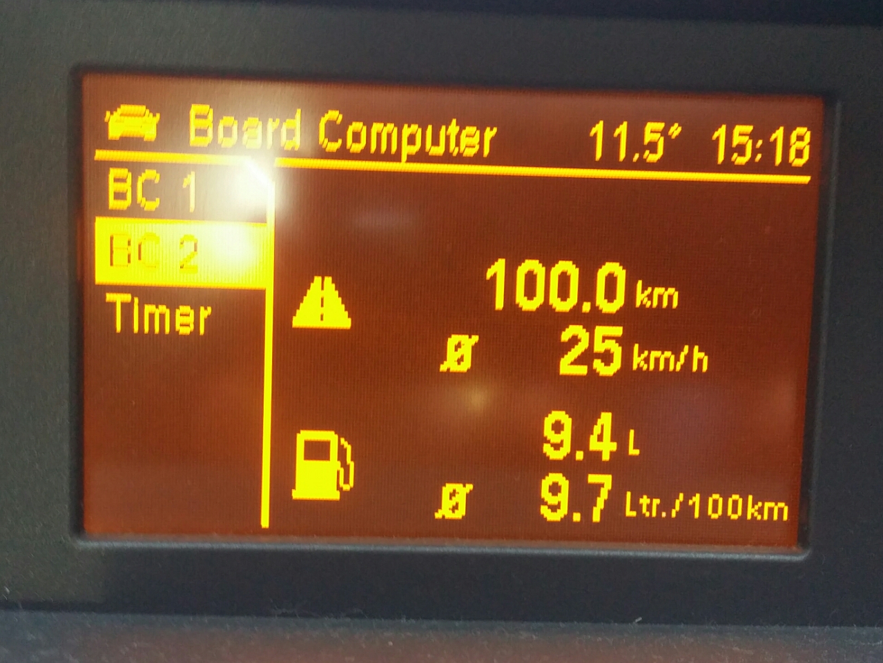

Po 25 prevoženih km mestne vožnje (ja samo 25km vem...) imam porabo 9l :pivo :pivo Povprečna hitrost je pa 24kmh. Torej 6kmh več kot prej.
Poraba se je gibala med 8l do 9l. Bom videl kako bo pri malo več km, ampak trenutno kaže dobr! To je nekako poraba, ki sem jo pričakoval ob zelo pazljivi vožnji. In to je na tovarniški, neoptimizirani mapi.
