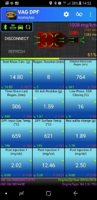

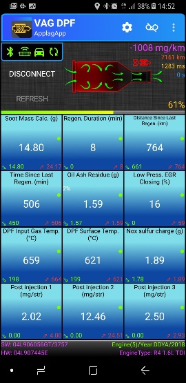

klekej je napisal/-a:Dobro, samo ta avto verjetno ni videl kaj dosti AC. Dci bo delal, ce gres 1x tedensko na AC. Regeneracijo pa zna narediti tudi pri mestni voznji.
Pravzaprav se regeneracija z lahkoto izvede pod štandgasom. Egr odprt... zato se ga pa ne sme blindirat.

Kar se pa tiče regeneracije in slikice iz VAG DPF appa, kot vidiš imaš tam post injection, kar pomeni količina nafte ki jo vbrizgavajo šobe pred DPF da povečajo temperaturo v DPFju. To je tako imenovana aktivna regeneracija, starejši VAG tega nimajo in imajo samo pasivno, kar pomeni teranje v obrate. Dizli z aktivno regeneracijo ne potrebujejo teranja v obrate. Normalno kruzanje pri 2000 obratih je čist OK, če pa delamo 3km postanke tudi aktivna regeneracija ne pomaga.
