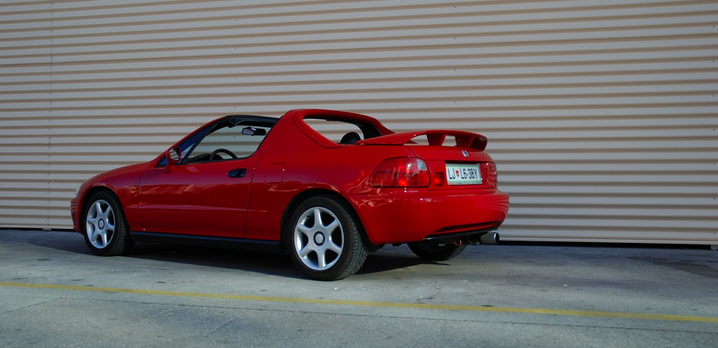

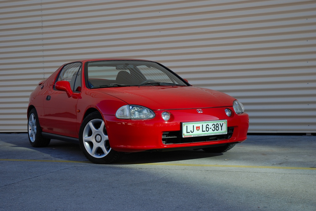

Prodaja tega avta je padla v vodo, smo pa kupli isti model avta...
Upam, da je bil nakup dober... bo čas pokazal...:?
Lp Davor
michelin
Prispevkov: 1101
Kraj: Kamnik
Napisal/-a michelin Sr maj 28, 2008 11:58 am
nakup te hondice ni slab ,če si lomilec ženskih src ;) pa lepo jo vozi :8
