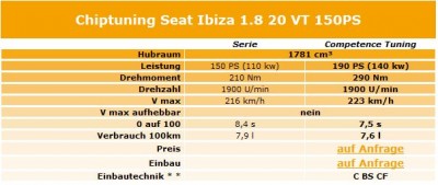

pskoda je napisal/-a:Ubistvu je treba celo mašino predelat in okoli nje, ker drugače boš bat kje v glavo dobil. Če ta avto ima res toliko konjev, je zelo nevaren ker bremze niso vidit nič predelane
Samo s čipom lahko dobiš vsaj 210KM!!!
Ja na papirju :D
da neboste tople vode otkril. drugace je vec vrst 1.8T in nekateri imajo zelo velik potencjal....
Ja in tale ibiza je samo cupra brez R-a in ima serijske baje 156km (ne vem koliko jih ima v resnici) in se lahko čipa nekje do 190km ki je bolj sanjska kot resnična številka

Iz 150km je nemogoče stisnt ven samo z čipom brez predelav zdravih 210 konjev, že 190 je teška razen če ni avto računalniško blokiran na 150km kot je naprimer Corsa GSI

Kot prvo tole ni Cupra, ampka obična 1.8T sport.
Serijsko 156 ps, ki se v 90% čipa na realnih 190ps. Z serijsko K03 turbino se bp prileze na 215-220ps (odvisno od avta). Brez da bi cvikal da kaj crkne. Fi 76 downpipe, N75 ventil, Forge 007, močnejš benz pumpa, bolj pretočen zračni filter in ustrezen remap. To je to.
