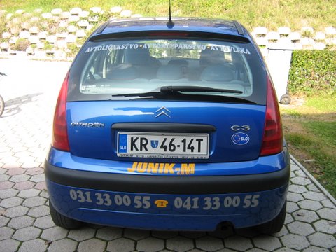

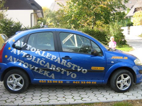

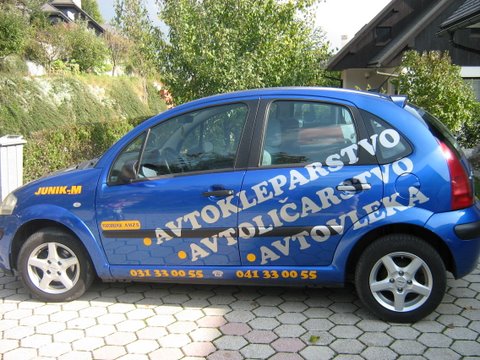

Takole izgleda...
Sem pa klicala v neko firmo v LJ in pravi da računajo 21 eur/h in da bi ena oseba potrebovala cca 10h za tako delo oz če bi delala dva, potem 5 ane
Kot kaže bom mogla peljat v neko tako firmo, račun pa bom poslala temu tipu, ker se mi že en teden ne oglasi na telefon, da bi se dogovorila kako in kaj. :?
Ja ja sej vem, kakšni komentarji me spet čakajo...Probejte se zadržat v smislu tistih "i told you so" :)

js tega nebi dajau dol z vapom.probaj s fenm segret rob nalepke pa jo poj dol vlec pa zravn poj s fenom grej.

Da bi sama jaz to dol dajala? Ker potem je treba še spolirat, da se ne vidi nič od nalepk...Je kar velik da bi s fenom to dajala dol pismo...Se ti ne zdi?Poleg tega lahko kej poškodujem al pa tko nardim, da se bo še poznalo od nalepk, česar pa nočem...
Fen nič ne uniči barve al pa pleha?

fen(za lase) ne unic nc barve ali pleha.je vap bol skodljiv pod velikim pritiskom in vrocino.ja pa reces bratu ali sestri al kolegici pa usaka svoj fen pa gremo na delo.bol je to kokr pa 200 eur dat za delo.pa ne z nohti prevec praskat. ce niso nalepke dolgo cajat na avtu(ce se nau poznala razlika v barvi)poj nau treba polirat
Napisal/-a esem Po okt 22, 2007 2:17 pm
V vsakem primeru obvezno najprej poskusi sama - za probo najprej eno majhno nalepko (ali del) in boš videla, kako gre in se potem odločiš. Ali pa plačaj dosti in dobi nazaj malo ali morda nič - glede na teden molka. Da o času in živčkih ne govorimo...

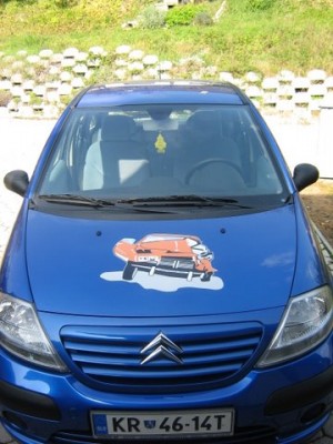

Tut sam sm kupu avto z nalepko od firme na haubi, še sreča da je bla samo na haubi, nalepke sm spravu dol z fenom kot so ti že nekateri povedal in ne z vapom :roll: , pol sm poliru havbo strojno vendar se še vedno ko pogledaš pod določenim kotom pozna kaj je blo gor, tk da se bojim da nebos spravla vse dol z poliranjem, ob straneh in zadaj že mogoče kjer avto ponavadi ni tako izpostavljen soncu, spredaj na havbi pa mislim da se bo še poznalo, odvisno je tudi kolko let so ble nalepke gor, pa ta o 10-ih urah je bosa, sam ti te nalepke s fenom dobim veliko prej dol, če hočeš ti jih pomagam spravt dol :P
