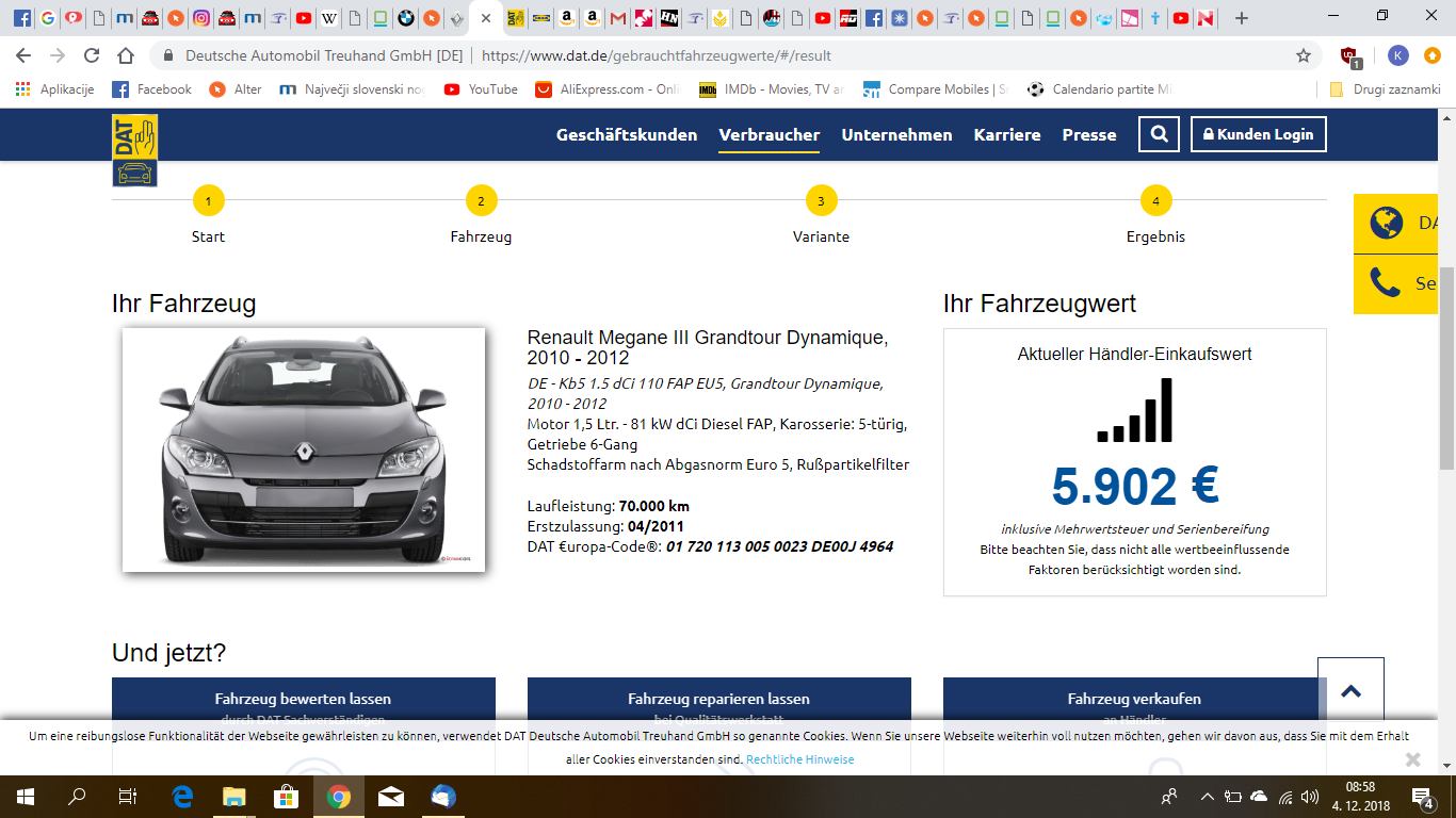

1. lastnik, slo poreklo. Koliko pa košta velik servis in kaj se menja pri tem motorčku?
Huh, kje si pa dobil to oceno. Meni je dat.de naračunal 5900€. Našel sem tegale, tako da je cena res verjetno pretirana: https://www.avto.net/ADS/details.asp?id ... MITED%20...
