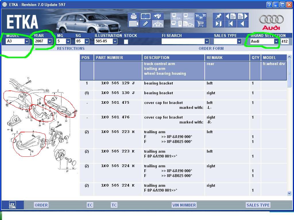

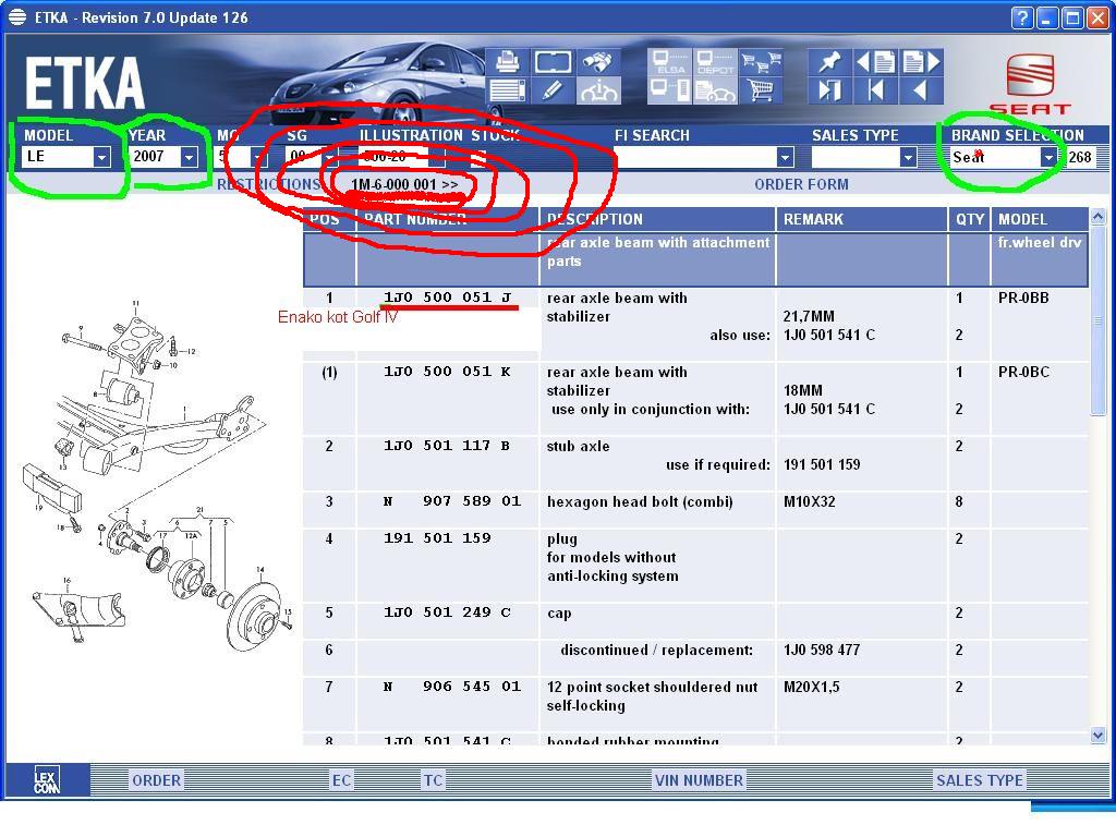

Glej tako je: To da imajo enako koncepcijo podvozja vsi 3 je dejstvo. Seveda imata a3 in leon(za golfa ne vem) malo drugačne fedre in amortizerje, kar je povsem logično. To, da pa piše, da imajo nekateri modeli enako podvozje kot golf iv pa je 10000000% izključeno. ZAKAJ? Zato ker je to strahotna razlika, ki jo vidi še moja babica če se skloni pod avto. Razlage za to jaz ne vidim, priznam, mogoče pa kje na svetu delajo leone s tem podvozjem. Ampak jaz mislim, da se gre tukaj za leona 1M, čeprav je letnik 2007.
Drugače pa je edina možnost, da se sam prepričaš, pelji se z golfom to kakga leona in enostvano poglej spodaj. To je najbolj enostavna varianta! Meni pač praksa več pove kot neki podatki na netu. Lahko pa tudi poslikam leona, če pa hoče pa naj nekdo še a3 (mi smo ga prodali) in bomo skupaj vidli vsaj skelet podvozja. Naj mi javi če bo kdo za akcijo.
Gre za model 1M in ne 1P, nič čudnega da se ne ujema. Zakaj nijam pojma, je pa zanimivo.
Obkroženi deli se zelo dobro prepoznajo!
