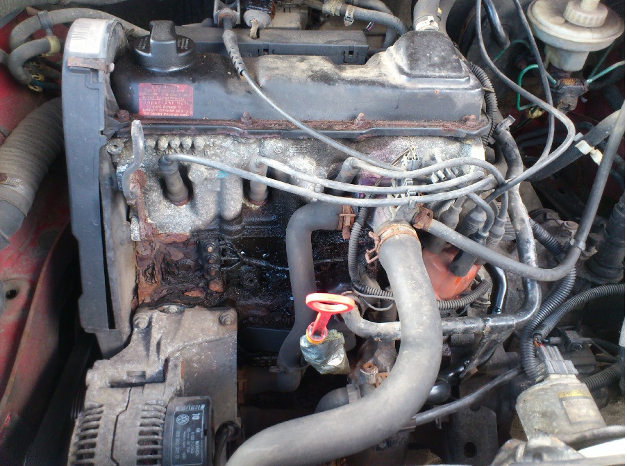

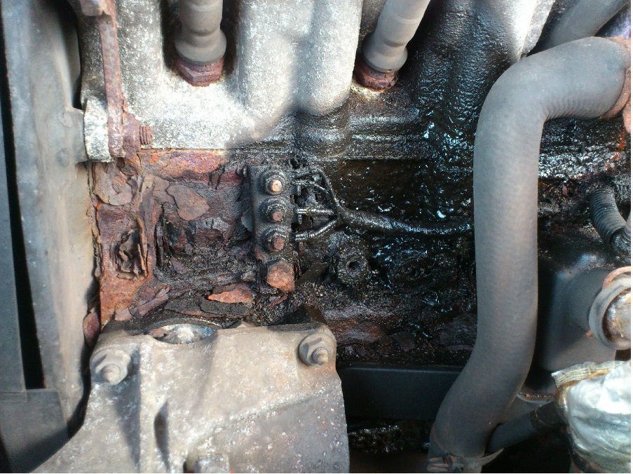

Spodaj sem prilepil dve sliki motorja. Bolj slabo vse skupaj, je pa res, da je že približno 6 -7 let vse približno enako. Mnenja?

Mnenje??Vozi dalje in se ne obremenjuj,zamenjaj pa vodilo šipke za olje (tist oranžen tulec ki je zalepljen) in prirobnico vodnih cevi na glavi kjer ti pušča antifriz (vidi se roza)

Madona sej bo bat vn pogledu :D tudi sam vozim 19 let starga in vsaj vem kaj imam in vem kaj sem vanj
vložil, dokler bo delu ga bom teru..........

tko kt je čare rek menji šipko oziroma cevko, ter svečke, kokr zgleda so še original............

Svečke si zamenjal zadnjih 5-10 let? :shock:

Vrjetno so še orginal pa tista plastika okol zobatga jermena poprav predno kak kamenček zaide not pa potrga jermen.
