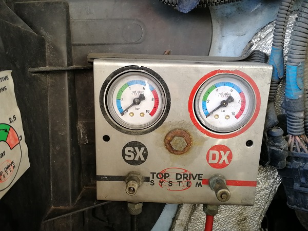

Zadaj je pri meni naknadno vgrajeno zračno vzmetenje (vgradil prvi lastnik), jaz ga potem v štirih letih nikoli nisem drmal. Stanje cagarjev je pa takšno, vse na nuli. Nikjer nimam komand za upravljanje s tem. Blazine so očitno max polne, če bi zadeva crknila na nulo, bi tudi kombi sedel dol, predvidevam.

Če so cagri na nuli je kot da nimaš blazin. Dofilaj in sprobaj!

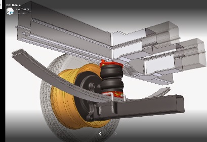

Sedlo dol ti ni zaradi klasičnih vzmeti. Ti zračni mehovi so dodatek in ne nadomestek.

Aha, hvala! Razumem, to je v bistvu med listnate vzmeti in šasijo postavljeno, jaz sem pa vedno mislil, da listnatih ni več. Bom raziskal danes/čez vikend in probal napolnit vreče, če bo kaj drugače. Pa če so še cele. Javim razliko 8)

Na drugi sliki imaš oznako SX (sinistra - levo) in DX (destra - desno) in ventilčke za pumpati - kot na avtomobilski gumi.
Vprašanje pa je, če ti bodo mehovi še držali zrak, ker so toliko časa migali brez tlaka. Podobno kot vožnja po prazni gumi.
