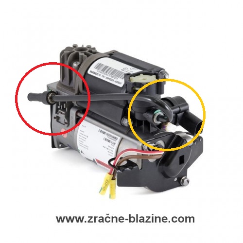

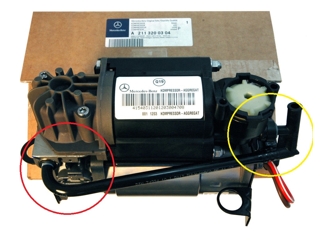

V črpalki je batek, ki ima obroček, ki se obrabi in posledično pušča, kar pa pri 1980kg uniči blazine, ki so itak samo za cca 2 do 3 leta in okoli 240€
http://xn--zrane-blazine-rvb.com/Audi-z ... -vzmetenje
Imaš slike od kompresorjev enaki za Audi in vsaj še za MB stari tip cevi je še pri nas v prodaji obstaja pa novi tip, ki ima obrnjen konektor za izhod zraka.
http://www.youtube.com/watch?v=Pg9RNdlDlwA
http://www.youtube.com/watch?v=Mp-qoqWuEg4
http://www.youtube.com/watch?v=_BwGaP4Zaqc
http://www.truckspring.com/products/Bil ... 2-(Pro-Kit)-Front-and-Rear-Suspension-Kit-Audi-A6-Quattro-2011-2005__46-189875.aspx
http://www.truckspring.com/products/Bil ... 2-(Pro-Kit)-Front-and-Rear-Suspension-Kit-Audi-A6-Quattro-2008-2006__46-189912.aspx
Stari kompresorji
Novi kompresorji.
