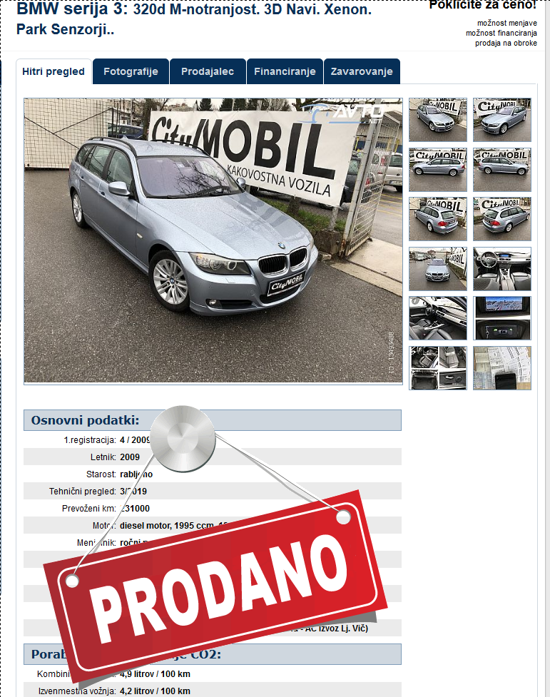

Napisal/-a aravnak Pe sep 28, 2018 10:58 am
Pozdravljeni, jutri imam namen kupiti tale avto https://www.avto.net/Ads/details.asp?ID=13493488&show=1
Ima kdo kaj izkušenj z to avtohišo? Avto sem peljal na testno vožnjo in je vse delalo kot mora, avto je pravtako ohranjen kot nov. Pač zadnja mnenja če ima kdo kaj :D

Kar lahko se postoris pred nakupom je euprava, preveris stevilo lastnikov-brezplacno
Carfax porocilo, strosek 10 eur, kar je zanemarljivo. Tudi tukaj lahko pridobis nekaj podatkov.

"Z" to avtohišo nima izkušenj nihče, s to avtohišo pa marsikdo.
Iskalnik ne pokaže nobenih komentarjev, kar pomeni, da je podjetje dokaj novo ali pa gre za izkušenega lastnika, ki je zaprl staro podjetje in odprl novo z isto dejavnostjo.

Če kaj pomaga:
City Mobil je ime prodajalne avtomobilov. Avtomobile verjetno prodaja družba P4 d.o.o., PE Tržaška 135, Ljubljana.
Podatki o družbi so itak javno dostopni preko Ajpesa.
Pred nakupom pač narediš domačo nalogo (BMW pooblaščeni servis za preveritev servisov), meritev debeline laka, pregled pri AMZS za motor, podvozje....

Napisal/-a Ivan36 So sep 29, 2018 1:21 pm
Ne moreš prepričati PREPRIČANE! :lol: :roll:
Puba je že upičil tole zadevco!

Napisal/-a nered So sep 29, 2018 3:27 pm
Nemors verjet kir odpad ludje kupujejo.
