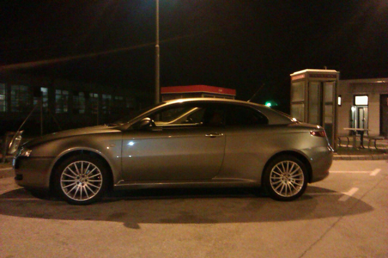

7 let sem si lastil tak avto, torej sivo gt-jko jtdm 2005 letnika. Še Danes mi je žal, da sem jo prodal. Avto, ki mi je v vsaki vožnji prinesel nasmeh na obraz. Super avto, motor bulletproof, nikoli problemov z motorjem, niti olja ni pil. Tudi elektronika bp, prav tako ni rjavel. Sedeži so mi bili noro dobri, kot fotelj, edina slabost morda površna izdelava, črički. Mehanično problemov z avtom nisem imel, razen stvari, katere se pač izrabijo , kot recimo zavore, roke, izrednih stvari kaj veliko ni bilo, egr, ki ga omenjas, sem dal blindirat in je blo mir z njim. Je pa res, da so deli za alfe precej dragi.

bostjannn je napisal/-a:7 let sem si lastil tak avto, torej sivo gt-jko jtdm 2005 letnika. Še Danes mi je žal, da sem jo prodal. Avto, ki mi je v vsaki vožnji prinesel nasmeh na obraz. Super avto, motor bulletproof, nikoli problemov z motorjem, niti olja ni pil. Tudi elektronika bp, prav tako ni rjavel. Sedeži so mi bili noro dobri, kot fotelj, edina slabost morda površna izdelava, črički. Mehanično problemov z avtom nisem imel, razen stvari, katere se pač izrabijo , kot recimo zavore, roke, izrednih stvari kaj veliko ni bilo, egr, ki ga omenjas, sem dal blindirat in je blo mir z njim. Je pa res, da so deli za alfe precej dragi.
Vau, to pa je res superca kar se tiče delavnih lastnosti tega avtomobila. Glede na sliko tudi zgledal ni slabo. :D Kaj pa swirl ventil, je bil odstranjen? In zakaj je bil na koncu prodan? :?:

Napisal/-a bostjannn To jun 23, 2020 10:27 pm
Prodal sem jo, zaradi spremembe v službi in sem namesto 24km v eno smer, potem delal le še 6km v eno smer do službe na dan.
Evo na hitro iz glave kaj sem menjal/ rihtal v 7 letih:
- roke ( zgornje prej, spodnje 5 let pozneje)
- spredaj diske in ploščice, zadaj samo ploščice
- akumulator
- ležaj kolesni zadaj
- cev za pranje stekel, ker mi je ena žival jo zgrizla
- sklopka
- blindiranje egr
- preparela pletena cev na izpuhu
- zabit odušek
Poleg seveda redne menjave olja vsako leto.
