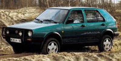

lp vsem. kupujem golfa mk2 country-ja, pa me zanima vaše mnenje:
- kako se to vozi (na dlje časa, na testu sem ga imel samo pol ure)
-kje to dobit (avto.net, e-bay, autoscout24 in podobno probal, pa brez uspeha),
-ZAKAJ je tolko prevrnjenih (vsi ki sem jih vidu imajo strehe pa stebričke menjano)
-vzdržljivost menjalnika ko vgradim 1,9tdi 90PS (paše tudi 1,6td, 1,9tdi 110PS)
hvala, STRMI

pri nas zelo težko...slišal sem samo za enega, ki je pa že fejst bogi. v originalu ni bilo dizel motorja, nobenega.
glede vzdžljivosti menjalnika: zelo težko je karkoli napovedat, lahhko da bo držal večno, lahko da se bo vsul še isti mesec.
predvidevam da imajo counryiji 02A menjalnik na zajle (se mogoče spomneš), ki dobro prenaša tudi močnejše motorje...
glede 1.6TDja ne bi smelo biti nobenega problema, predelava na TDI pa zahteva malo več časa in znanja
TJUNING PA TO...

sm malo prečekiral...
v originalu imajo menjalnik "na štange", se pravi švohnejšo verzijo (tip 020), s kratkim diferencialom. probaj zmontirat pa boš vidu kolko časa bo držal pod navorom TDIja.
ko odleti si pa zmontiraj 02A menjalnik na zajle od passata G60 syncro. ta ima daljša prestavna razmerja, ki bodo bolj pasala TDIju, "zraven" pa dobiš še hidro sklopko (švohnejši 020 ima na zajlo).
če se odločiš za 02A, se toplo priporočam za takratek diferencijal od country-ja ;)
