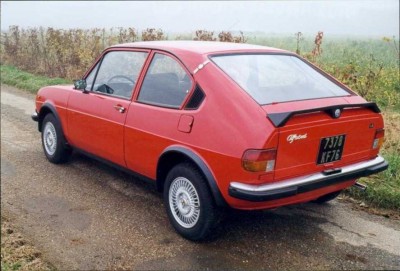

Lepo pozdravljeni,
V neki drugi temi je uporabnik sonic napisal, da se naj pred nakupom povpraša uporabnike foruma za mnenje in zato vas sparšujem za mnenje.
Zadeva je sledeča:
Imam avto s katerim se vozim tako rekoč vsak dan, sedaj pa si želim še enega, ki bi ga imel kot starodobnik (ni še vednar bo kmalu) in bi se z njim vozil le občasno na kakšnih prireditvah ozrioma srečanjih (do 5000km letno).
V soboto sem si ogledal Alfo Sprint, ki je moja večletna želja in že od kar vem bi rad imel Alfo. Torej ogledal sem si Alfo Sprint (LINK), ki ima seveda nekaj pomanjkljivosti:
-Zamenjati je potrebno svečke
-Zamenjati je potrebno zadnji dve vzmeti za dvigovanje pritljažnika ozrioma, da ga drži gor
-Avto je pobarvan in se ne ve kako je bil prej rjast, da nebi rja prišla ven
-Na novo je potrebno pobarvati sprednjo havbo
-Na šasiji v notranjosti pri mašini se vidi da je mal rjast, vendar ni preveč kritično
-Ima rahlo rastrgan sedež, kar menim, da bi lahko popravil
-Nima originalnih platišč, volana, prestavne ročke, za ostalo pa še ne vem
- Ima počeno plastiko okoli luči, vendar naj bi se samo zavarilo (ni velik)
- Potrebno bi bilo vzeti šipo ven in popraviti eno malenkost na šasiji, ker so se pojavilie neke izbokline
-Okoli vrat je potrebno na novo prebarvati okvir (tisto črno).
Menim, da sem naštev vse in vas prosim za vaše mnenje. Še enkrat pa bi povedal, da ta avto ni namenjen za vsakdanjo vožnjo, vsaj zame ne :)

Čisto normalno stanje za avto tega letnika. Praviš, da je bil na novo barvan. Naj gre kak ličar/klepar zraven tebe in preveri, da ni avto slučajno pod to novo barvo v obupnem stanju in samo na debelo pokitan. ;) Poglej tudi koloteke, kaj se skriva pod antikorozijsko zaščito ... uporabi macolo! ;)

... če ni rjast kar rahlo dvomim je praktično zastonj - govorimo o oldtimerju ... meni vsaj po slikah izgleda perfekten za ta letnik pa motor je 90 km ne 86 ... ima zelo lep glas( Boxer) dobro lego in všečen izgled ... obstajala je tudi 1.5 Ti ki je zmogla 105 km ... sedaj je že redek avto ima posebno obliko, ki spominja na večjo GTV-jko in je bil neposrečen model ker so rade prerjavele ... če ni bil na soli in imaš srečo - če ni bila terana je lahko tudi zdrava ... okrog prednjih blatnikov je slaba rada rjavi če jo lastnik rad goni drugače meni osebno zeelo lep avto ... L.p. mad

Sinhron druge prestave ti bo definitivno škrtal. Obnova identičnega menjalnika kot je v tej Alfi je pred davnimi 10 leti stala 1000 DEM.
Z rezervnimi deli je pa bolj tako-tako. Sam obnavljam 164-ko, ki je mlajša, pa je do novih delov že kar težko priti. Jaz vse malenkosti naročam pri Stepančiču v Arclinu pri Vojniku.

tocno omenjeno vozilo ima ogromno pomankljivosti...da zacnem od zacetka, oce si je ljubiteljsko zazelel tak avtomobil...pojavil se je oglas in se odpravil na ogled...definitivno je menjana masina (ne vem tocn al je od 33ke al pa 75ke) in pa menjalnik, ki ne pase in skrta v vsaki prestavi...druga stvar pozanimali smo se za prvege (slovenskega lastnika) in ga kontaktirali...uglavnm avto je bil totalka k ga je on prodal naprej tko da avto je zlo razstelan (je se dost stvari pa povem se ostale sam da pride oce domov pa ga povprasam kako pa kaj tocno)...
