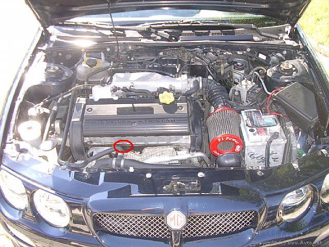

No, sem prišel nazaj in z majstrom, avto je definitvno bil štrihan lih da ne okol in okol, cel avto...sprednji blatnik, vezna stena je bila štrihana in klepana (desna stran - se je vidl), leva vrata in desni bok, in baje še nekaj na desni strani....
Kar me niti ne moti, pač je bil zaleten in je zdej uštiman, jebat ga, še vedno pa me moti in bode v oči to, da ne vem kaj se je dogajalo s samo mašino, ki naj bim ela le 53k km....
gume sem preveril, so bile letnik 2004, šipe use so letnik 2002, opazil pa sem še olje na sami mašini pri dihtngi....olje je bilo nabrano v dolžini 2 cm (drugje ni bilo sledi olja okol in okol) na robu ob tesnilu (pri bloku) in me sam zanima, če je to kakšn nevarn znak!?
Kaj zelo dobrega verjetno ni, ampak vseeno, kapljica olja, se nabere skor pri vsaki mašini....
prilagam sliko, kje natančno je bil ta 2 cm dolg oljni, je označeno....je to znak za bejz stran od avta, ali nič hujšega!?
kot pravim, me avto izredno matra, lih da ponoč kej spim, avto je lep ko strela, je redek, in drugega na slovenskem trgu ni ki bi se prodajal, zato še malček vztrajam..... :)

tesnilo glave... menjaš če ti do velikega servisa zdrži skupaj... če ne prej...
drugače če je avto samo obutan okoli in okoli ni take panike...
panika je če je bil močno zaleten.. da je bil na mizi... in slabo narejen..
potem ga začne zvijati.. itd...itd...
razen če si eden takih ki so nori na prvo barvo...
u glavnem pogovori se s kleparjem koliko je bil zaleten, če se kje vidi da je bil na mizi, kako je bilo zrihtano... itd.. itd..
cena more it dol.

Tesnilo glave je bolj spodaj kot tole oznaceno na slikci. Naj me kdo popravi ce se motim - tole oznaceno na sliki je tesnilo pokrova glave ventilov.. tako nekako :) no moj ima na istem mestu tut veselo umazano od olja, pa ni za se sekirat za to...
Glede tesnila glave upajmo da imaš ze popravljeno v primerjavi s starejsimi roverji. Ze lotus elise naj nebi vec imel teh problemov, ker so mu pri lotusu naredili nekaj sprememb.
Menjalnik pri zr160 mislim da ima ista prestavna razmerja kot lotus elise - lepo priblizana :D to ti je uzitek za vozit.

Po sliki sodeč gre za slabo tesnilo pokrova ventilov, kar je pri teh motorjih še kar pogosto. Res ne zgleda lepo, ni pa to nobena katastrofa, pa še sam ga lepo lahko menjaš. Ampak ta motor zdrži 200.00 brez težav, če mu daješ redno dobro olje in vse ostalo, kar zahteva.
Če so gume letnik 2004 in precej obrabljene, pol je možno, da ma avto še enkrat tolko kilometrov, saj bi lahko v dveh letih obrabil gume pri nekje 50 do 60 tisoč prevoženih in potem še v nadaljnih letih približno enako. To je moje razmišljanje.
kar se pa pleha tiče, ti avti imajo v osnovi zelo dober pleh, ki tud po desetih letih ne rjavi, razen tam, kjer je bilo kaj popravljano, to vem iz lastnih izkušenj. Skupaj s kleparjem ocenita, kolk močne so ble poškodbe, pol se pa odloči. Kot je že nekdo zapisal, če so samo manjše praske, ni težav, v Italji so itak vsi avti bolj kot ne podrsani, problem je lahko le, če je bilo podvozje kaj premaknjeno. Ja, pa ceno vsekakor zbit, in to ne za malo.
