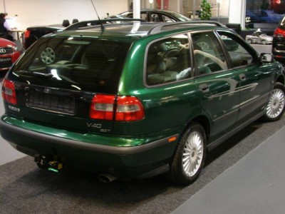

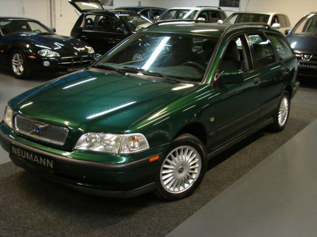

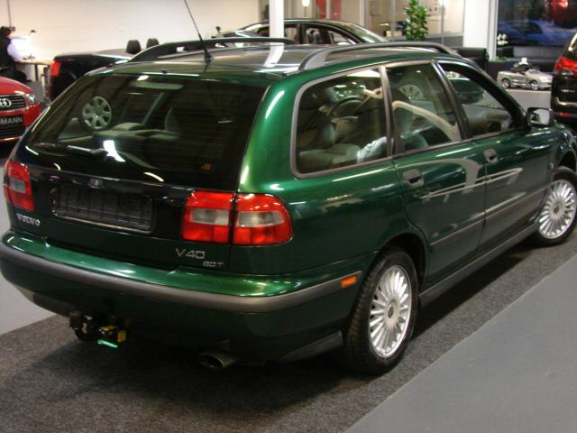

Sestra se odloča za nakup V40 in sicer bencinarja: 2.0 ali 20T letnik 99-2000 odvisno kaj dobimo.
Jaz o teh avtih ne vem nič :lol: in ne vem kaj bi ji svetoval razen tega da so Volvoti že od nekdaj dobri avti.
Če mi lahko kaj svetujete ali pa glede določenih mašin svetujete mi prosim dajte čeprav avto kupuje(kot 2.) da gre z njim po deco pa v trgovino pa do kolegic!
ps: SAMO V40!
Hvala vsem ;)
NAPRIMER TO:
Estate Car, Used vehicle
Price: 4,990 EUR
Mileage: 138,000 km
Power: 118 KW / 160 PS
Fuel Type: Petrol
Fuel consumption combined: 8.7 l/100km
Fuel consumption (urban): 12.3 l/100km
Fuel consumption (extra-urban): 6.6 l/100km
CO2-Emissions combined: 209 g/km
Gearbox: Manual gearbox
First Registration: 3/2000
Climatisation: A/C (man.)
Feature Sets:
ABS, Alloy wheels, Central locking, Electric windows, Full Service History, Immobilizer, New HU and AU
Vehicle Description:
GRÜN METALLIC/STOFF ANTHRAZIT/KLIMAANLAGE/LM RADSATZ/ZV MIT FERNBEDIENUNG/DACHRELING/RADIO SYSTEM/EL FENSTERHEBER/...
