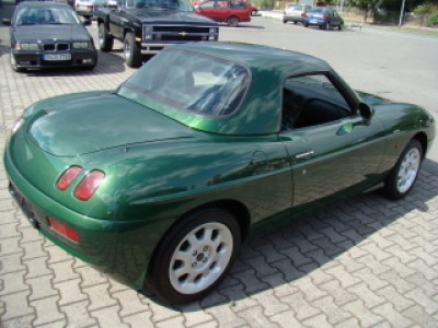

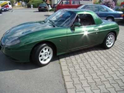

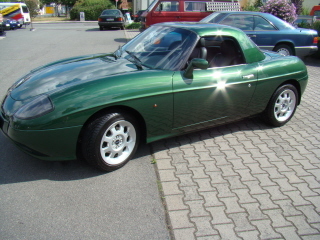

Glede nakupa ; osebno tak avto vzamem če ima klimo, odlična rešitev/dodatek je HARDTOP (beri:uporabnost), ter seveda vzdrževano, nepoškodovano …, skratka OK vozilo. Brez klime pa nikakor. Pri vprašanju zanesljivosti, neproblematičnosti .. se osebno ne bi obremenjeval z dejstvom, da je FIAT - če imaš dobrega mehanika in redno odpravljaš napake FIAT deluje zanesljivo.
V primeru, da daješ prednost neproblematičnosti imaš MAZDO MX5 - ki ima za povrh še zadnji pogon - kar je največja »napaka« FIAT-a

Samo ta hard top, se ne da zložiti ne? Bi bila potem dobra alternativa za pozimi, poleti pa daš nazaj platneno?

Kar se tiče hard top-a, platneno imaš lepo zloženo v avtu, in trdo samo fiksiraš gor (ni zložljiva.
