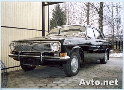

To si nabavi - cena verjetno ni dokončna, razmeroma visoko porabo »ublaži« dejstvo,da "gre" tudi »na plin«.
V splošnem pa ; zelo markantna »zadevščina« - za tabo se bo oziralo "staro in mlado". Po slikah sodeč je odlično ohranjena, prednost pred AUSTIN-om je v tem da je zelo primitivno in preprosto »zgrajeno« vozilo. Vzdržuje ga lahko praktično vsak, dovolj je kanček avtomehaniške »žilice«.
Njena značilnost je tudi »predimenzioniranost« - podvozje bi zlahka služilo kakšnemu lažjemu tovornjaku, robustnost (pomožna šasija) je (zelo) blizu terenca.
Obstaja en sam »problem« - ko se na ta avto navadiš, je nevarnost da te »prime« klavstrofobija v KATRCI
