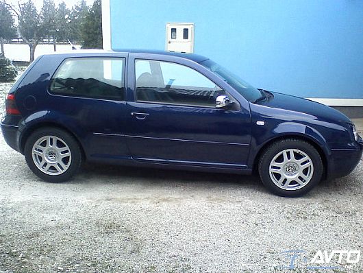

Pozdravljeni!
Torej malo si ogledujem avtomobile naletel sem na vw golfa IV.14.16V
Zanima me če so kakšne težave s temi motorji,kako se obnesejo...
http://www.avto.net/_AVTO/ad.asp?ID=2512981&show=

Jaz sem imel isto 1.4 pa sem bil zelo zadovoljen, kar preseneti te koliko je lahko poskočen, samo poraba pa je preko 8 tako da ne pričakuj nevem kaj.
Obraba volana mi je nekolikosumljiva in tudi dvomim da je original usnje, predvidevam da so zgolj prevleke.
O temle avtu pa ne bom dal drugega kot: ne kopuj ga ker ga je po mojem vozil en mulo, in nič kaj šparal.

o 1.4 motorjih je bilo veliko napisanega.sami problemi.velika poraba olja.velika poraba bencina.tkole obrabljen volan pri 140kkm ne more bit.vsaj kar jaz vem ne.
leder lahko da je original saj je naslon za roko tut v ledru..
ne priporocam nakupa,ker ga je res verjetno mel kasn mulo (po dvd predvajalniku sklepam)

Ja res je lastnik je nek mulo,sem avto danes videl in ga malo podrobneje pogledal.Notranjost je lepa ohranjena glede na letnik in kilometre samo me je motlo ker je motor masten okrog šibke in nekega vakum stikala v bližini,pa mikro jermen je bil že spokan tako da mislim da jermenov še ni menjaval.Tako da nebo nič,ker sem zahteval da malo spusti ceno.
Če prebira to temo kak mehanik ki ima izkšnje s temi motorji mnenja dobrodošla. 8)
