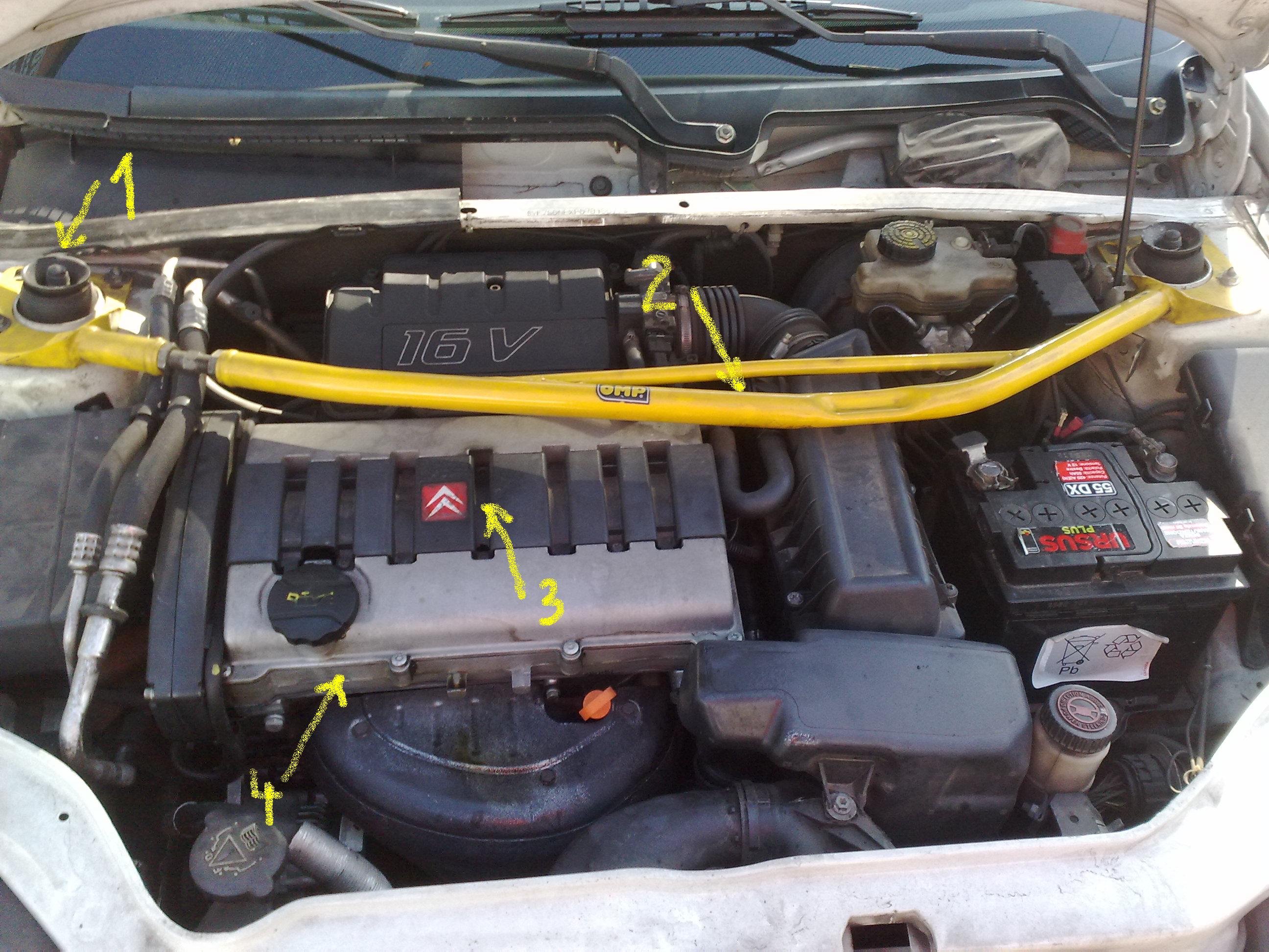

Napisal/-a mr.ramo So avg 29, 2009 12:30 pm
za tegale saxo-ja sem dobil par informacij:
1. na obeh straneh so amortizerji priviti s samo 3 vijaki, s tem da L in D niso isti trije... WTF?
2. spodaj pod strut barom je en senzor, katerega pokrovček se ne zapre (maf?)
3. manjkajo torx vijaki pokrova - zgleda celo da je plastika malo polomljena
4. tukaj in še en nivo nižje je mastno od olja
(prilozim sliko)
-na usake tolko cajta nekaj "zarozlja" v motorju
-pripeljan je iz italije
take informacije sem dobiu jaz ko je znanec sel na ogled tega saxo-ja ...tko da se je odločil da ga nebo kupil in se ze kr neki cajta prodaja ..

Drgač pa iz pokorovčka glave ventilov rado pušča (tudi meni), pa nasploh iz glave ventilov, ker se menda ne dobi dihtunge za 16 ventilarja.

gashper je napisal/-a:@ Rejmik: Pa še ti prlet, bo mini meeting :P
sploh ni digtunge sam to
Jaz sem kar silikon vmes dal, ker se mi zdi malo čuno, da bi sam to blo, brez dihtunge?
