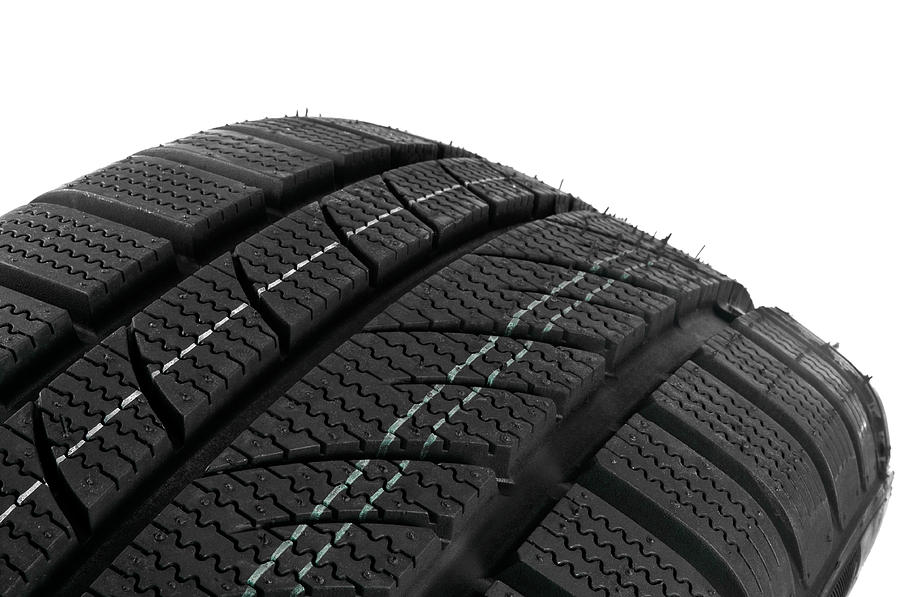

Verjetno misliš M+S guma:
M+S in smrekica ali trikotnik s snežinko je pravilna oznaka za zimsko gumo, samo M+S imajo gume za terence in celoletne gume.
Najverjetneje ima gor potem zimske gume, ker so najbolj pogoste, vprašaj za firmo in znamko zimskih, ter leto izdelave (DOT oznaka).
Če so pa zimske vidiš pa po teh narezanih profilih, tisti majhni rezi cikcak ali ravni, drugače so letne gor.
