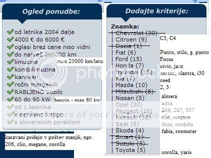

Kupujem rabljen avto..
Napisal/-a SICold Pe okt 05, 2012 4:40 pm
Kopujem rabljen avto.
Delal bom okrog 20 000 km/leto. Mešano, nekaj relacij, nekaj mestne vožnje...
Obvezno 4/5 vrat.
Ne rabim velikega avta.
1. lastnik - zaradi preverljivosti.
Do sedaj sem vozil Nissan Sunny 1.6, Fabia 2002 1.4, dopade se mi Berlingo, ki ga tudi občasno vozim (verjetno zaradi 90KM Hdi).
Mogoče bi še dodal Xsaro, Octavio, Laguno, Corsa.
Baje da znamka ni važna (sem se naučil na forumu :mrgreen:), zaradi tega gledam skor vse znamke.
Kolk sem zbirčen je prikazano spodaj.
Hvala za nasvete oz. priporočam se za kak avto pri katermu vse štima, ker se nočem zajeb...
