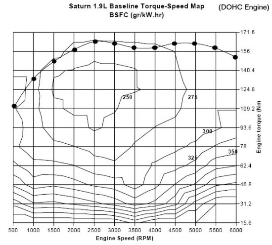

Še enkrat bom nalimal tole slikco, ki kaže, da imajo pri AMZS prav:
Graf kaže učinkovitost motorja, v tem primeru 1,9L DOHC bencinar. Na navpični osi je navor = koliko je pritisnjena stopalka za gas.
Takoj se vidi da je "sweet spot" tam nekje pri 1500-3500rpm in 3/4 gasa. Prav tako veliko bolj kot obrati na izkoristek goriva vpliva prav pritisnjenost stopalke. Tako je vožnja z malo gasa lahko tudi 2x bolj neučinkovita kot pri konkretnem gasu. Zato tudi tako slab izkoristek motorja z notranjim izgorevanjem, ker pač večino časa moramo voziti z malo gasa, saj bi šli sicer prehitro. V bistvu je mašina najbolj učinkovita prav pri pospeševanju s 3/4 gasa in zmernimi obrati ali pri vožnji v klanec.
Zakaj pa priporočajo vožnjo z malimi obrati pri enakomerni vožnji? Ker pri isti moči pri znižanih obratih potrebujemo več navora (bolj pohojena stopalka za gas), kar zviša izkoristek motorja = niža porabo.
Logično pa je, da ko je potreba (vključevanje na AC recimo, prehitevanje) se gre z obrati do rdečega. Ne pa pri vožnji poravni cesti s 60km/h, ko komot peljemo v 5. prestavi.
EDIT: preden se spet začnete usajati, kako se mašina pri 2000rpm matra (čeprav je tam najbolj učinkovita), močno priporočam tudi branje tegale:
http://www.autospeed.com/cms/A_110216/article.html
in
tega, kjer je tudi graf za dizla (podoben).
