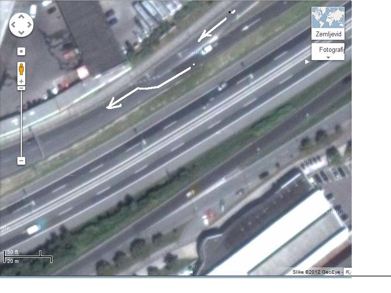

Pozdravljeni.
Imam vprašanje glede tropasovnice.
Imamo 2 avtomobila, ki vozita vzporedno na 1. in 3. pasu. Torej je vmes en pas.
Kdo ima prednost, če hočeta oba hkrati zapeljati na 2. oz. srednji pas?
Takšno situacija se zgodi na ljubljanskem obroču, razcep Malence:
http://maps.google.com/maps?q=46.012704 ... 17&iwloc=A
Tu pripelje en avto iz Rudnika na obroč, drug avto pa po prehitevalnem pasu. Kdo ima prednost, ko hočeta oba zapeljati na srednji pas?
Lep pozdrav.

Tu se mi je danes zgodila taka situacija:
Pripeljem z Rudnika, peljem po desnem in se hočem vključiti na srednji, ker hoče iti skozi Golovec.
Istočasno pelje drug avto po prehitevalnem in hoče zaviti na srednjega, ker gre proti NM.
Seveda sem bil previden in najprej počakal, da tip odpelje proti NM.

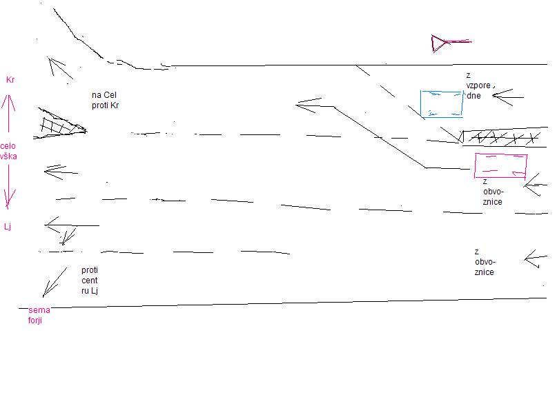

Sem se potrudil in narisal eno slabo, a dovolj razumljivo sliko - za tiste, ki tega križišča ne poznate, čeprav ste mogoče celo iz Žabarije 8)
Tukaj ne veljajo pravila za razvrščanje, ampak je križišče stranske in prednostne ceste. In vsi na prednostni cesti imajo prednost pred vsemi na stranski cesti.

Napisal/-a yani To maj 15, 2012 12:38 pm
Glede na sliko ima prednost roza avtomobil na obvoznici. Situacijo je potrebno vzet kot priključek stranske ceste na prednostno (tabla za prednostno cesto).

Napisal/-a esem To maj 15, 2012 1:20 pm
To je načeloma jasno, da je bila taka intenca postavljalcev znakov. Problematično je samo to, da je rdeč avto, pa recimo, da bi bil še malo bolj zadaj, na drugem voznem pasu, plavi ima torej svoj pas (za naravnost) trenutno prost. Če rdeč ne daje smernika (za spremembo pasu), ima plavi vso pravico zapeljat naprej. Kaj pa, če rdeč daje smernik, a je precej nazaj glede na plavega? Plavi ima pred sabo prost pas. Naj upoštevamo neko bodočo intenco ali naj upoštevamo trenuten položaj vozil v krožišču? Vedno so neke mejne točke, kjer je neoviranje relativno. Gotovo je bolje počakat (če nismo sigurni, iak vedno), je bolj/dovolj varno. A žal so nekateri "preveč" varni in če na varnost gledamo v globalu, je deset razkurjenih voznikov zadaj skupno bolj nevarno, kot marsikdo sploh pomisli. Večina itak na to nikoli ne pomisli.
Naj bo jasno - ne govorim o situaciji, ko je rdeč nekako ob plavem (takrat so stvari dovolj jasne za varne voznike), govorim o bolj mejnih primerih, ko je torej precej bolj zadaj glede na plavega.
Seveda bi tudi tu, kot že v Siol-ovem primeru, konkretno ta problem (prednosti, kljub temu, da si na čisto drugem pasu), takoj in elegantno rešili tako, da te prekinjene ravne črte (desni rob desnega pasu z AC) ne bi bilo, da bi torej desni pas z AC vodil brez črt na desno in bi se prekinjene pojavile kasneje oz bi bile prekinjene samo za označevanje pasu na levem robu desnega pasu z AC, tako da bi jih tisti, ki bi po tem pasu hotel naravnost (ne proti Kr), prevozil, tisti, ki bi šel na desno (z AC proti Kr), pa jih ne bi imel. Tako bi bilo vse jasno in ne bi bilo nekih mejnih situacij. Žal pa tudi v takem primeru nastanejo težave - rdečemu ne bi bilo potrebno dajat smernika, pretočnost bi se verjetno še zmanjšala, nesreče pa povečale.
V bistvu je to analogen problem dvo ali več pasovnim krožiščem. Če nekdo ne vozi po zunanjem pasu, ima ta, ki vstopa v krožišče, vso pravico zapeljat na zunanji pas, čeprav ima znak, da nima prednosti. Kaj pa, ko tisti, ki je že v krožišču na "nezunanjem" pasu, že daje smernik (za zamenjavo pasu)? Naj upoštevamo neko bodočo intenco ali naj upoštevamo trenuten položaj vozil v krožišču? Tu nastanejo večkrat incidenti - vsaj v obliki hude krvi, sekanja, oviranja ipd. Zato tudi vedno ponavljajo - raje pelji en krog okoli, kot da koga bistveno oviraš.
V vsaj tropasovnih krožiščih pride celo do analognih problemov , kot so opisani v prvem postu teme.
