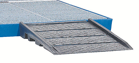

Tega je po LJ ogromno in eni rešijo to z navozno rampo za vsako kolo ali pa pocinkane rešetke dajo, tako, da izničijo klanec ;) Slika

Ivan36 je napisal/-a:Tega je po LJ ogromno in eni rešijo to z navozno rampo za vsako kolo ali pa pocinkane rešetke dajo, tako, da izničijo klanec ;) Slika
Ni to za robnike? Torej, ko je rob, ne pa prehud klanec?

JA JE a daš dve v eno pa imaš lažji dostop oziroma okol obrneš, da je spodaj izbočeno ;) Je sam primer rampe.
