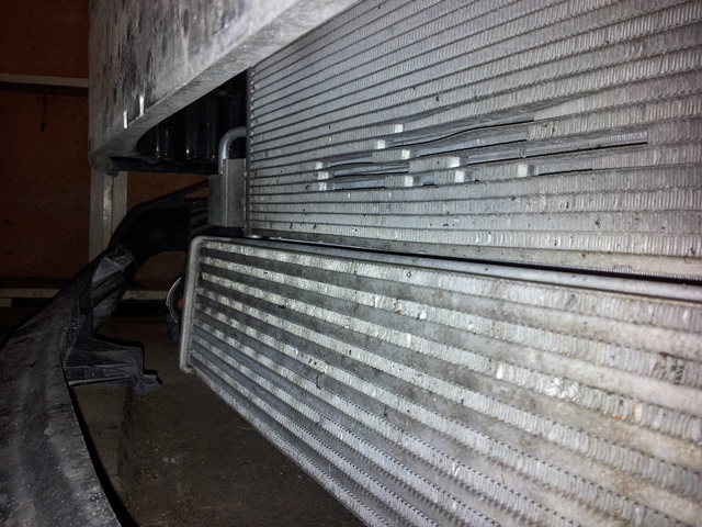

Napisal/-a pskoda Sr jun 03, 2015 8:14 am
Ko je bila Corsa stara 4 leta sem kondenzator menjal (satje razpadalo) in počila je cev za klimo pa je bilo potrebno vse na novo polnit, drugače pa nisem imel še nikoli probleme z klimo
