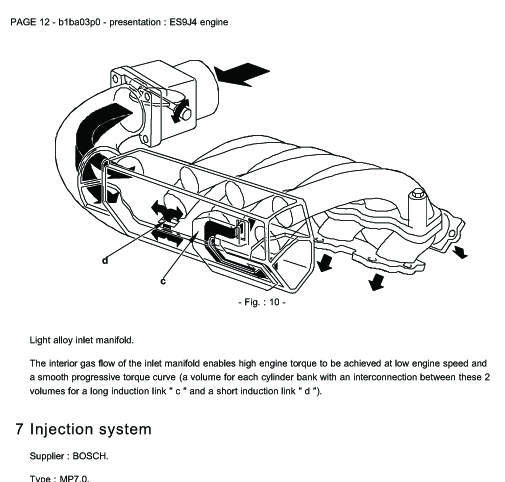

joztom, daj ti raje predstavi svoj patentiran resonančni sesalni kolektor. Me zanima kako izgleda in kako deluje... Ali pa podaj kak link kjer si že predstavil zadevo.
joztom
Prispevkov: 3158
Re: v6 motor v c8/phedra/ulyse
Napisal/-a joztom Po dec 27, 2010 4:51 pm
Prve serije so imele samo resonančno sesalno cev, kasneje pa še variabilne odmične gredi na pritisk olja.

Mah sesalni kolektor z variabilno dolžino ima tudi zloglasni 1.6 102 km od VW-ja, za katerega pravijo, da je požeruh.
