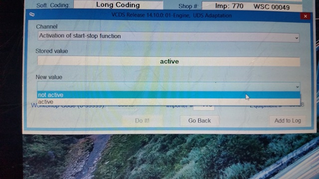

Napisal/-a pskoda To nov 24, 2015 1:32 pm
@Spectre če res pri golfu 13% odstopanje BC-ja pri povprečni porabi (pri mojemu je točen) lahko spremeniš BC z VCDS-jem, da ti ne bo lagal - https://www.youtube.com/watch?v=kByCmlG ... RM5Yjbm6SE
ps.: jaz sem še dodal, da mi BC pokaže še porabljene litre goriva
uros11
Prispevkov: 1623
Pridružen: Če nov 08, 2007 9:52 am
Re: Poraba tvojega avtomobila
Napisal/-a uros11 To nov 24, 2015 2:28 pm
pskoda je napisal/-a:ps.: jaz sem še dodal, da mi BC pokaže še porabljene litre goriva
Kako si pa to naredil?
Napisal/-a pskoda To nov 24, 2015 4:50 pm
uros11 je napisal/-a:
ps.: tudi prevožene kilometre se da po želji prilagodit :twisted:
Pa tudi Stop-Start se da popolnoma izklopit

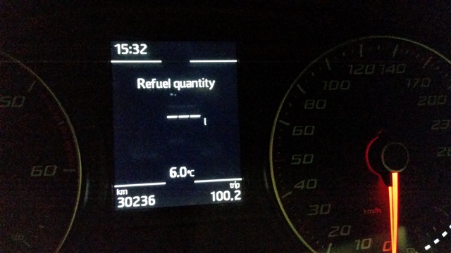

Napisal/-a uros11 To nov 24, 2015 6:10 pm
Tri črtice---- saj si komaj 100 km naredil, količina goriva sodi v statistično napako. Jaz sem izklopil nadležen vklop zadnjega brisalca, ko se da v vzvratno.

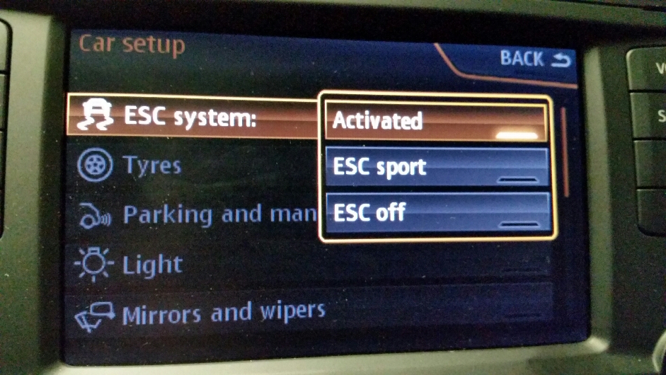

Napisal/-a pskoda To nov 24, 2015 6:27 pm
Sem komaj vklopil to funkcijo zato kaže črtice. Se bo treba najprej mal zapeljat.
Izklop zadnjega brisalca se da v meniju, ampak zadnji brisalec deluje samo takrat ko imaš prednje vklopljene
