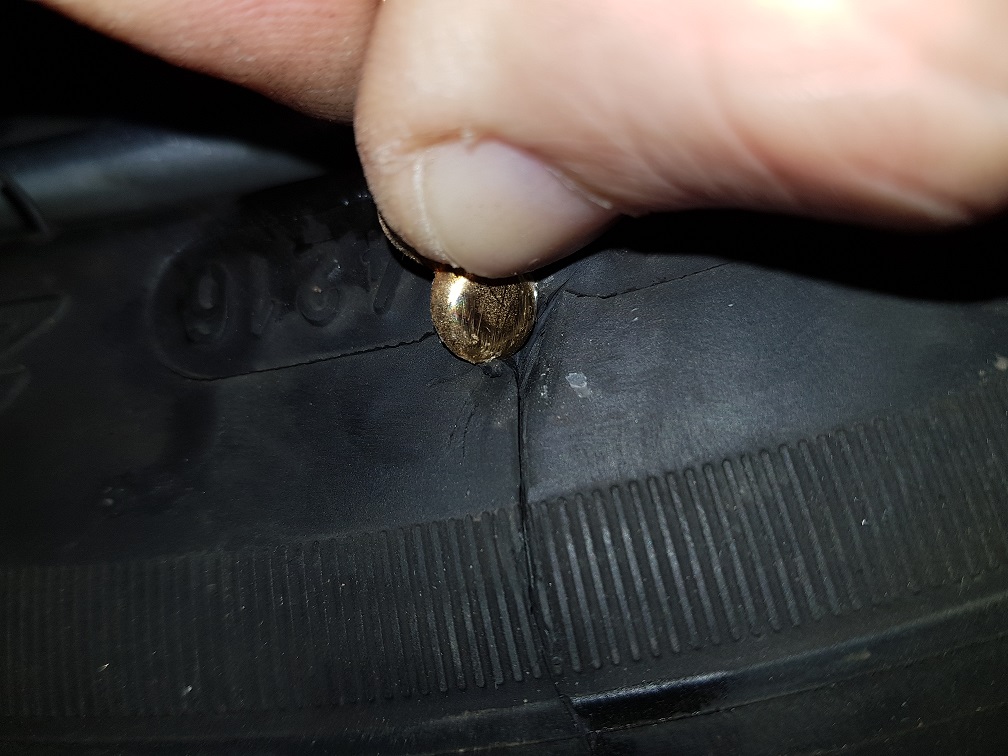

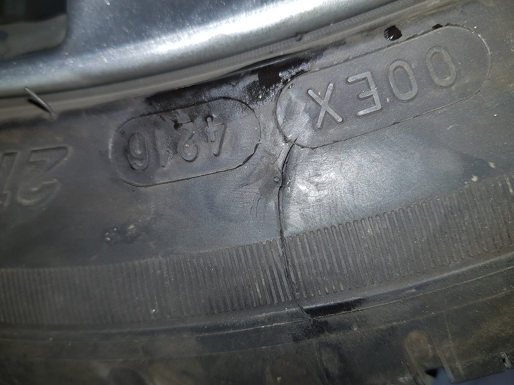

Pozdravljeni. Ker se počasi bliža zamenjava zimskih gum v letne me nekaj zanima...namreč, lani predno sem zamenjal gume sem opazil poškodbo pnevmatike. Kaj naj storim? Naj kupim dve novi gumi ali naj se vozim s temi? Strah me je, da bi mi guma počila naprimer na avtocesti pri višjih hitrostih, zato razmišljam, da bi kupil dve novi...ali pa je moj strah odveč? Prilagam slike, v globino se mi zdi je cca. 3-4 mm poškodbe...havala za pomoč

Ni to kritična poškodba, če imaš opcijo jo daj na zadnji kolesni par (če nimaš zadnjega pogona) bo tako malo manj obremenjena.
Pa vsake toliko časa spremljaš poškodbo in tlak.

Poškodovana bočnica. Gre za rahlo poškodbo, ki ni nevarna. Zakaj?
Ker nima bule. Če bi bila vidna izboklina, bi bil znak za poškodbo notranje konstrukcije gume. To bi bil razlog za menjavo.
Lahko se voziš naprej in redno opazuješ, če se pojavi bula.
Veliko voznikov ima poškodovane bočnice, pa tega niti ne opazijo.
Torej, če ni bule vozi in ne skrbi.

Pojdi k vulkanizerju, pa naj on oceni poškodbo in ti jo po potrebi sanira. Strošek je minimalen, vozil pa se boš bolj sigurno in varno.

Točno tako, kot je rekel Kohec, pelje se k vulkanizerju pa bo zrihtal in nimaš skrbi...

Podobno poškodbo sem tudi jaz peljal ocenit k vulkanizerju in po njegovi oceni nisem bil nič na boljšem. Odgovor je bil da lahko guma zdrži še dolgo, lahko pa spusti jutri ... Problem je ker se ne da točno ocenit kakšna je poškodba, je pa res da če bi bila dovolj huda, bi ratala bula.
Če hočeš bit zaziher in se večkrat voziš hitreje, potem pač menjaj. Jaz svojih nisem ker so zimske in se pozimi načeloma ne vozim prehitro.

Ja saj to mene tudi skrbi, sploh avtocesta...sem pa prevozil 12000 km z njimi...bom verjetno vzel dve NEXEN SU4, da vidim kako se obnesejo, menda niso tako slabe (staneta pa dve toliko kot ena michelin pilot sport 3). Dal jih bom na pogonska kolesa zadaj pa bom pustil te Michelinke...imel jih bom za vsak slučaj, če recimo še kakšno poškodujem...ker sem zirehaš bom raje naredil tako kot pa da se kdo poškoduje...
