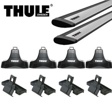

Pozdravljeni !
Imam Thule nosilce wingbar... In se mi je pojavil problem ker sem menjal avto...
Sedaj imam Toyota Verso s skyview streho, brez sank...
Torej lahko montiram gor samo nosilce ki ( objamejo ) streho. Prilagam sliko da se ve kaj mislim
Sedaj je vprasanje ali je taka montaza sploh mogoča zaradi steklene strehe ?
Hvala za pomoč

Sodeč po temle se da:
https://roofracks.co.uk/Thule-Fit-Guide/_-/?make=Toyota&model=Verso&type=MPV&rails=without-roof-rails&modelYear=2009-plus&id=76
Rabiš pa: Foot Pack 754, Fitting Kit 1353, WingBars 962 (135 cm). Wingbars že imaš (pravo dolžino?), ostalo verjetno rabiš, najbolje se pozanimat pri prodajalcih.

Ali nima mogoce sidrisc v strehi, kamor se prisraufa adapter?
