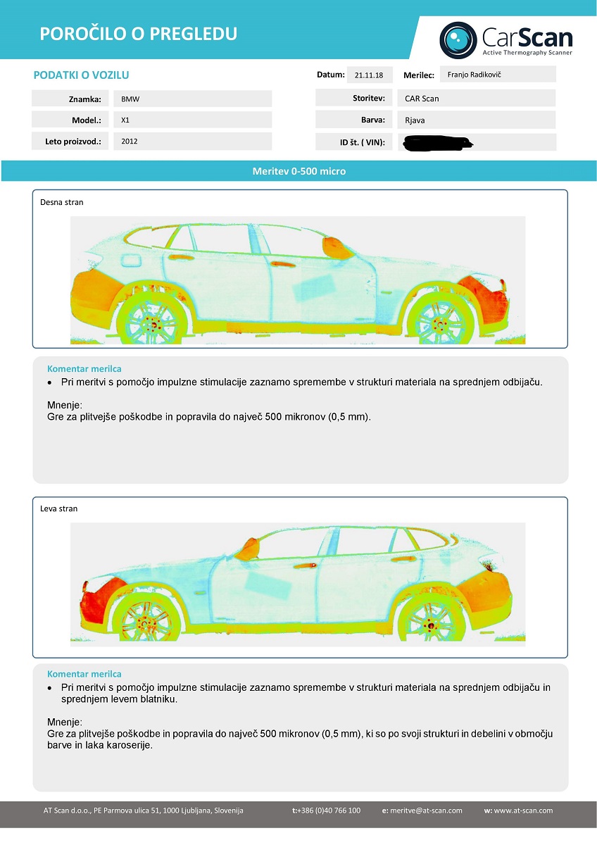

Mi pa ponujajo x1 za soliden denar pa ga bom vseeno peljal na pregled. Želim vedeti kaj se je popravljalo na avtu če plačam 15k zanj
Tomaž1979
Prispevkov: 9
Pridružen: Pe nov 16, 2018 2:59 pm
Re: Pregled (skeniranje) karoserije
Napisal/-a Tomaž1979 Sr nov 21, 2018 5:41 pm

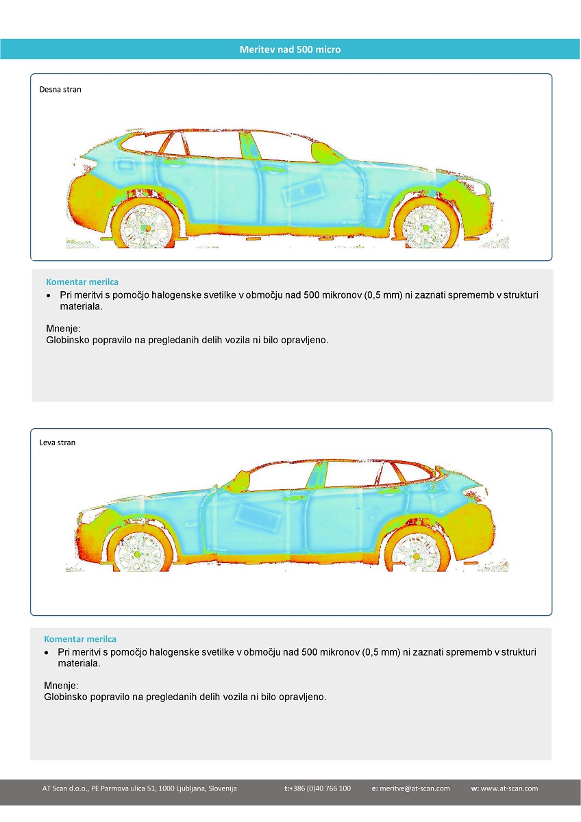

Evo sken. Avto na blatniku popravljan, preliv levo spredaj. Hauba ok, pregledana ročno. 200eur sem se zdilal na ceni avta. Zdi se mi ok, lahko živim z manjšo poškodbo
