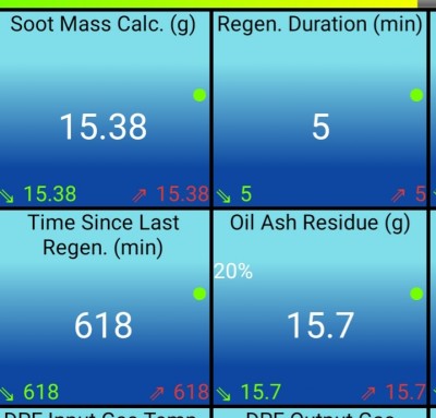

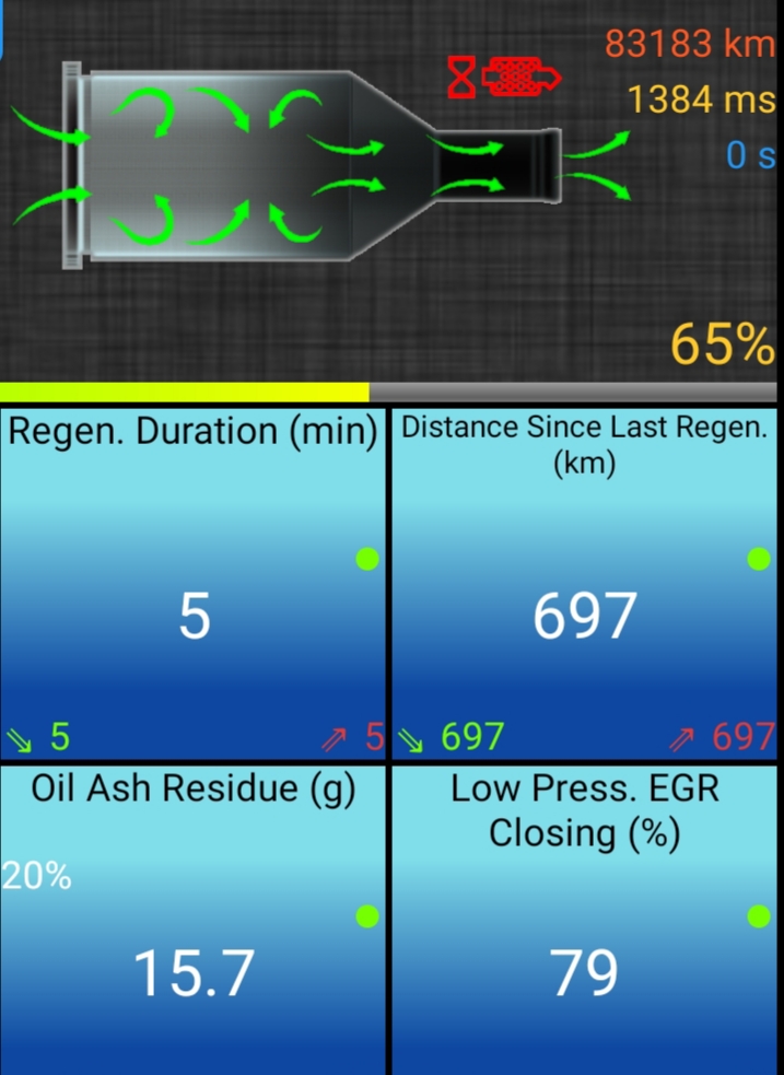

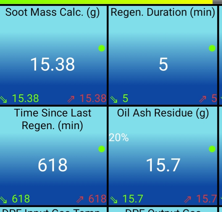

Treba je ločit kaj so saje in kaj pepel. Saje med regeneracijo izgorijo, pepel pa ostaja not, ker je negorljiv. Večina pepela nastaja od izgorevanja olja. Na sliki primer 20% zabasanega filtra s pepelom pri 80.000 prevoženih. Motor kuri slabe pol litra olja na 15.000km. Teoretično bo dpf filter treba menjat pri 400.000km, če bo poraba olja enaka ves čas. Ni mi pa jasno na kakšen način se lahko odstrani pepel. S kontra izpiranjem? Dvomim

Pepel je dober pokazatelj pravih kilometrov. Pogledam pri pasatu 2014, 160.000km količino pepela...50mg. ????

To so kvalitetne objave. :) Te podatke o regeneraciji lahko dobiš na čisto vsakem avtomobilu? Omenil si OBD priključek + app iz GP. Kateri app pa uporabljaš?

V trgovina play je app Vag Dpf, z vsemi navodili. Si naložiš free app, da preveriš delovanje, potem pa plačljivo verzijo, le ene 3eu. Deluje le za vag grupo.

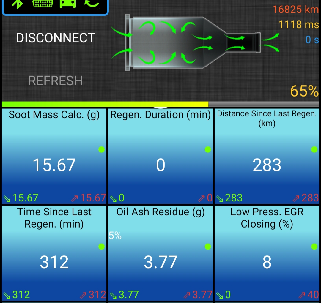

Jaz pa imam 20% zapacan dpf, z 55.000km. dosti je relacij....kako si tu raztegnil na 80.000km z enako količino pepela?
Jaz imam passata 2018, 2.0 tdi

Vožen je vsak dan 30km in nazaj 30km, 1.6 tdi. Mogoče tebi pokuri več olja ali pa daješ not slabšo kvaliteto. Jaz Shell 0-30 professional https://www.motornaolja.com/produkt/she ... v-l-0w-30/

To ne vem kaj dajejo notri na servisu. Prvi servis je bil na 30k km, drugi bo čez 5k km na 60k km. Mogoče pa to z daljšimi intervali vpliva na dpf.

Imamo še enega Tdi 1.6 pri hiši, euro6, prejšnji 5b. Temu se nekaj hitreje nabira pepel in bo s tem tempom naredil le 350.000 km, ko bo dpf poln. Način vožnje pa enak, 2x30km dnevno.
