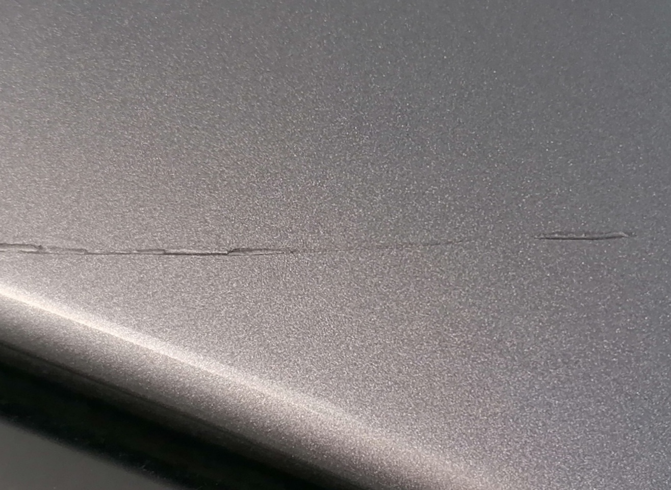

Pozdrav, pri 3 mesece stari Toyoti imam na A stebricku ris....smo poskusili z retusiranjem in poliranjem pa ne gre..cenilec pravi da bi barvali stebricek in naredili prehod.. Ok dilema je ali naj sedaj zaradi tega se avto barva ali pac naj ostane ris.. Kaj bi vi naredili? Gre za 3 mesece star avto in mi nikakor ni za barvanje.. Mnenja..

Pelji ga nekomu, ki se ukvarja z poliranjem in ti bo nanesel barvo, lak vse skupaj spoliral in bo ok.
Če pa hočeš, da bo kot je bilo bo je pa potrebno barvat.
V vsakem primeru bi bilo fino z čopičem nanesti barvo, da ne bo rjavelo

Napisal/-a pskoda So avg 22, 2020 7:01 pm
Spolirat se ne da, ker gor ni več barve.
Prvo bi bilo potrebno nanesti barvo (z čopičem) nato lak (z čopičem) potem šele spolirat.
Tak komplet barva + lak lahko kupiš tudi pri toyoti

Daj eno sliko ane ;)

Slika povecana.. Ampak tole je ze po retusiranju in poliranju...

ponavadi je pri teh praskah tako...če ne popraviš takoj, potem ne boš nikoli :) tako, da čez čas ne bo več moteča

Napisal/-a sašo5 So avg 22, 2020 10:56 pm
mala šala je tole popravit na tak način, kot je @Pskoda napisal....(še mnogo hujše zadeve, od izvijača recimo so sanirali.....
to kar ste retuširali in polirali je ok. ampak potrebno je nanest v ris barve toliko, da pod prsti čutis "breg" in ko je popolnoma suho zacnes vodno brusit, vsekakor naj to nekdo dela, ki ve zakaj se gre, oz. kako se zadevi streže.....tudi tukaj na forumu je svoj čas nekaj uporabnikov objavljalo slike kako so kako stvar spidenali, mogoče se kdo javi, ker ti imajo tudi cel kup profi past in gobic...

Hvala za odg pa vendar me zanima glede na to da se je ze vodno brusilo in poliralo.. Laka verjetno ni vec za poliranje? Mogoce se kdo javi...

Jst sem zaprisegel da manjših prask ne bom več barval. Pa sem obcutljiv na to. Ni problem denar, ampak ce bi barval mora delati prehode in šele takrat lahko pride do sranja če se barva ne bo ujemala. Takrat bo vidno iz aviona, zdej verjetno ni tako.
Probaj nekoga dobiti ki bi lepo naredil s copičem in poliral. Barvanje, lakiranje, prehodi jaz ne bi delal. Sem se že večkrat opekel...

Pozanimaj se pri tem izvajalcu takšnih popravil. Meni je pred leti popravil ris po celi strani avta, ki mi ga je nekdo naredil iz objestnosti. S popravilom sem bil zelo zadovoljen. Tudi časovno je hitro - dejansko v dopoldnevu. Uveljavljal sem tudi kasko.

Sem se pozanimal.. Pravi da ni mogoce tega retusirat

Barvanje poškodbe z bazo na prehod in lakiranje na prehod više oziroma lakiranje celotnega loka do c stebrička. Če ima na strehi spoj bok/streha pokrit z letvico, toliko bolje. Ali pa počakaj, da dobi bok bojne rane od parkingov in potem še to popravljaj.
