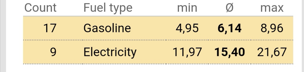

krimič
Prispevkov: 401
Pridružen: Pe okt 09, 2009 6:40 pm
Re: Električna vozila
Napisal/-a krimič Sr apr 07, 2021 1:42 am
Malo za firbec gledam o smotrnosti elektricnega manjsega vozila (gledam izkljucno smotrnost glede financnega vidika).
Torej za primer vzamem Renault Twingo, eden bencinski, drugi elektricni. Ce gledam cene novih po oglasniku, dobis bencinski osnovni model ze za cca 9000e, elektricni pa ze za 14000e (z ze odsteto subvencijo in vkljuceno lastnisko baterijo). Pa dodam se pri obeh 1000e, da ni najbolj poceni varianta (benc 10000e/e 15000e).
Glede same porabe vzamem podatke iz spritmonitorja za oba motorja (R Twingo letnik 2020+, vsaj 1500 km prevozenih kilometrov z merjeno porabo) - rezultati porabe v prilogi.
In ker racunam, da bi tak avto naredil letno cca 10000 km, imel bi ga pa 10 let, bi prisel nakup in poraba bencina/elektrike cca:
- Twingo bencin, 10 000e, cca 740e letno bencin (ce racunam liter po 1.2e in porabo 6,14l/100km); skupno torej 17400 e
- Twingo e, 15 000e, cca 94e letno elektrike (ce racunam kWh po 0,061e kot je malce visje v temi napisano in porabo 15,4 kWh/100km); skupno 15 940e.
Ker pa si pri e vozilu oproscen tudi letne dajatve za uporabo cest (racunam seveda glede na trenutno zakonodajo), je potrebno pri bencinski verziji dodati za 10 letno lastnistvo se 620e tega stroska(skupno torej ze 18020e).
Torej grobi izracun kaze trenutnih cca 2000 e razlike v prid e vozila.
Zdaj pa kako je z vzdrzevanjem obeh vozil. Za bencinsko verzijo je potrebno racunati letno menjavo motornega olja s filtrom in filtrom zraka, ter veliki servis vsake 5 let z menjavo akumolatorja (torej 2x v casu lastnistva).
Pri e vozilu pa glede rednega vzdrzevanja nimam nekih podatkov. Zanima me ce kdo ve kaksni so stroski vzdrzevajka e vozila oziroma kaj se tam mora letno opraviti (ce seveda izzvzamemo potrosni material kot so gume, zavorna tekocina, filtri kabine ipd., ki je pri obeh razlicicah enaka). Prav tako kako je z baterijo. Ali le-ta zdrzi 10 letno uporabo vozila? Predvidevam seveda tudi, da je polilec za avto ze vkljucen v ceno (v primeru, da se motim bi prosil za popravek).
cc09
Prispevkov: 1126
Pridružen: So jun 22, 2013 11:03 am
Napisal/-a cc09 Sr apr 07, 2021 5:24 am
Električnega motorja in baterije nimaš kaj servisirat, razen menjave hladilne tekočine za baterijo. Je menda enaka kot za motor, tako da strašno draga ni.
