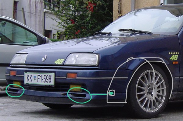

JohnyR je napisal/-a:To da se tudi taki diski pregrejejo pa ni nič čudnega, še posebi ko se voziš po Mobikrogu. Ponavadi je problem v dovodu zraka in slabih platiščih.
Gor so ble 16" original feltne (6krake BBSke) k so ble tud precej vroce - lahko se jih je se drzalo, ni pa manjkalo dost, da bi ble prevroce. Ni kej, neki vecjega po treba gor dat :D

Mate je napisal/-a:
Potem je verjetno problem pri dovodu zraka.
Športni avti oz. športne izvedbe avtov imajo ponavadi eno cev, ki vodi zrak za gumo. Ta zrak posledično ventilirani disk, pobere kot nekakšna veternica, se sproti ohladi, topel zrak pa se odvaja skozi platišče.
Če takega kanala oz cev za dovajanje zraka nimaš, si jo za naslednji izlet na MK omisli, pa bo manj problemov.

JohnyR je napisal/-a:Potem je verjetno problem pri dovodu zraka.
Tole je problem, ker je kolo prakticno zaprt pod blatnikom in ni nikjer nobene lukne. Da bi sel pa rezat pleh od blatnika je pa ze mal huda modifikacija :?
JohnyR
Prispevkov: 1483
Pridružen: Pe jun 20, 2003 12:13 pm
Kraj: KK
Napisal/-a JohnyR Pe jun 10, 2005 8:14 am
Mate je napisal/-a:
sej se ne reže zunanjega blatnika. Ta zrak je spelan ponavadi od sprednjega odbijača za kolo. Zrak se zajema nekje pri meglenki in se spelje ravna cev do notranjega plastičnega blatnika.
na sliki je z zeleno označen zajem zraka in njegova cot skozi cev.
sivo sem pa hotel nakazati notranji plastični blatnik.
