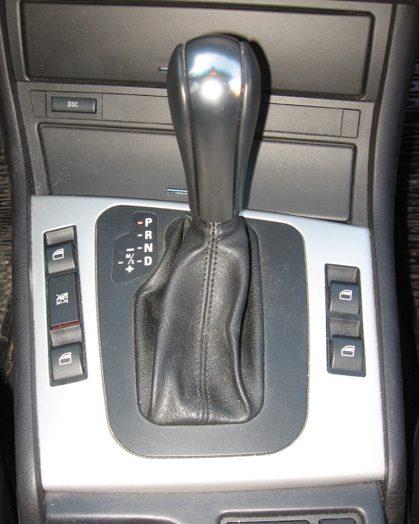

Napisal/-a Sierrator So jan 27, 2007 1:59 pm
Pa še slikica BMW-jevega Steptronica v trojki E46 (letnik 2002):

Očitno tudi bmw-jevi steptronici niso vsi enaki...tisti s katerimi imam jaz izkušnje so tudi navzgor prestavili v ročnem načinu, ampak šele ko pridejo obrati do blokade. Prestavi pa gor sigurno. Je to na sliki tvoj avto? Edini avtomatski menjalnik s katerim sem se jaz vozil do zdaj in ni prestavljal navzgor, je bil SMG v 550i in v M3-ju :ue

Ti norec! Divjak! Kako lahko mučiš avto do te mere, da ga priganjaš do blokade!!! ;)
Ampak imaš pa prav. Zdaj, ko si to omenil, sem poskusil v prvi in drugi in glej ga zlomka, res je menjal tudi v ročnem načinu tam nekje okrog 4500 obratov.
Zanimivo, da ta avto vozim že pol leta pa sploh nisem šel za tem. Jah, je videti, da se staram in ne vozim več kot v dobrih starih časih. :cry:
P.S.
Ja, ja, iz moje trojke je.
