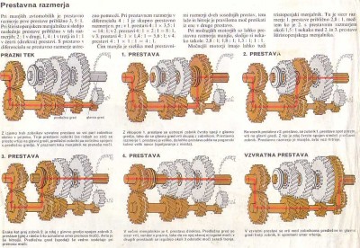

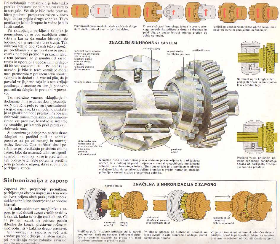

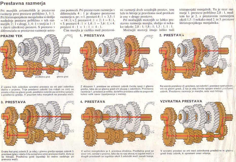

In še to: zobniki ne škrtajo, razen tisti za vzvratno prestavo. V resnici škrtajo sinhroni in prestavne puše. Namreč na gnani osi je več zobnikov, vendar je lahko največ en spojen z osjo, preostali pa se vrtijo v prazno. To je narejeno tako, da je os in luknja zobnika gladka, vendar pa so na osi trdo nameščene prestavne puše, ki se lahko preko sinhronskega obroča spojijo z zobnikom.
Za razumevanje sem pripel slike:
