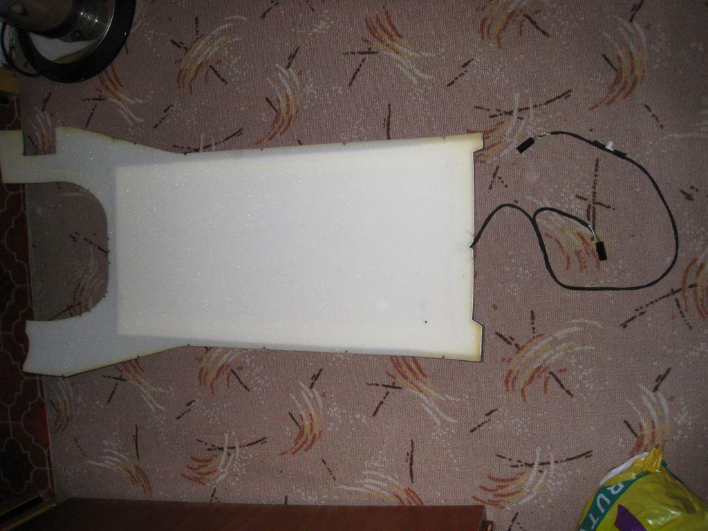

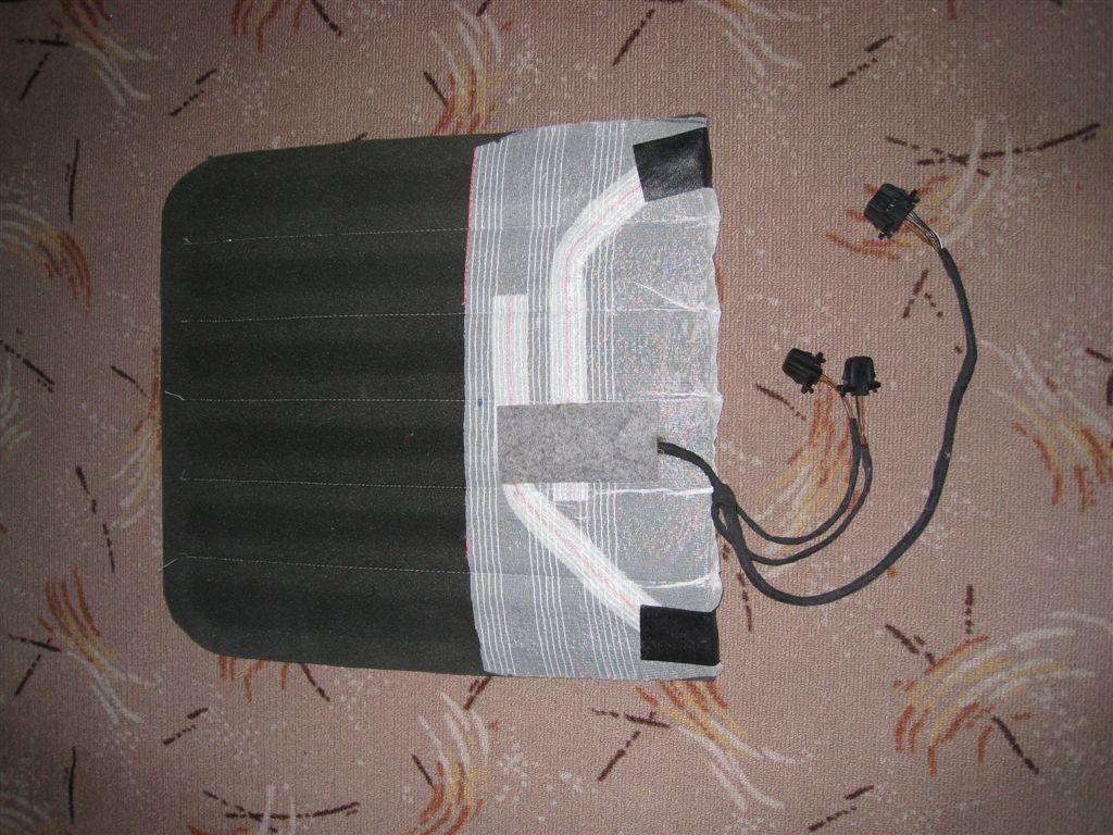

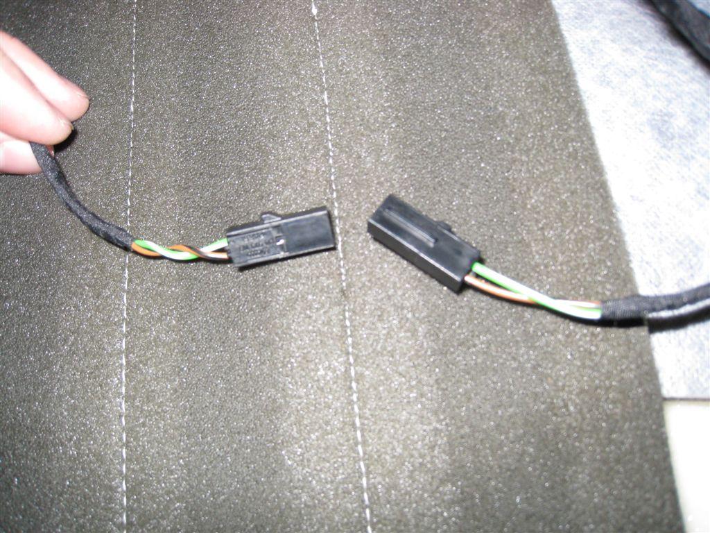

Danes sem uspel preveriti konektorje grelnih blazin in sicer je zadeva taka:
Naslonjalni del:
vsaka naslonjalna blazina ima po 2 konektorja in sicer ima vodita v vsak konektor 2 žiče, torej 4 žice skupaj na eno grelno blazino
Celotna blazina: http://image.bayimg.com/mahkfaabl.jpg
Konektor od blizu: http://image.bayimg.com/mahkgaabl.jpg

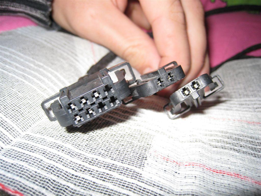

Sedalni del:
vsaka sedalna blazina ima 3 konektorje in sicer v prvi konektor ima 2 žice, drugi konektor prav tako 2 žice, tretji konektor pa 8 pinov, s tem da je le 5 aktivnih (5 žic), torej skupaj 9 žic na eni sedalni blazini
Celotna blazina: http://image.bayimg.com/mahkhaabl.jpg
Konektor od blizu: http://image.bayimg.com/mahkjaabl.jpg
Meni se tudi približno ne sanja kako sedaj to zvezat, zato lepo prosim za kakšen nasvet! Hvala že vnaprej!

Napisal/-a sebaveh Če okt 25, 2007 4:11 pm
Ali gre stakniti oba 2 polna konektorja od naslonjala v oba 2 polna konektorja sedalnega dela? Če ja, potem je ta del očitno mišljen tako. Potem je potrebno ugotovit le še za 5 polni konektor kak je z njim...

Napisal/-a urosbe Če okt 25, 2007 4:54 pm
Sem tudi jaz mislil, da je morda tako enostavno, pa žal ni:) Konektorja sta popolnoma drugačna... na sedalnem delu so vsi "moški", na naslonjalnem pa "ženski", vendar gre za popolnoma drugačne konektorje, med s seboj niti pod razno ne pašejo skupaj...

Napisal/-a PiLLLe Pe okt 26, 2007 8:25 am
Najbolje ti bo da pomeris upornosti. (Grelci so upori) Tako bos zvedel kam katera zica gre in da ni nekje deadend. Najvrjetneje jih je vec iz enega razloga. Bolj toplo kot hoces imeti, vec grelcev se vklopi. Anyway looks like you're gonna have a shitload of cables to wire up :lol: :lol: :lol: :lol:

Napisal/-a urosbe Po okt 29, 2007 8:38 am
No, sedaj vem že nekaj več... kar je dvopinskih konektorjev, sem vse stran porezal, ker so bili vsi odveč (vse je bilo povezano naprej). Očitno služijo pri originalni inštalaciji za kakšne lučke, senzorje itd... Kar je ostalo so:
- naslonjalni del: 1 konektor (2 pinski) - tukaj verjetno ni dileme: enostopenjska kontrola gretja.. torej priključiš + in - in zadeva bi mogla gret (je kaj pomembno kateri je + in kateri -)?
- sedalni del: 1 konektor (4 aktivni pini) - predvidevam da en pin masa, drugi prva stopnja +, tretji tretja stopnja +, četrti pa senzor pregretja (kako naj pa to preverim kateri je kateri?) Kar se tiče senzorja pregretja, ki je vgrajen v sedalni del -> mora dobiti ta senzor tudi kakšno napetost (+12V?) ali je to mišljeno bolj kot izhodni signal in ga lahko pustim "v zraku"?
