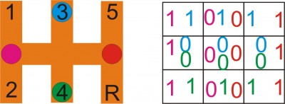

Indikartor prestave
Napisal/-a Štrubelj Ne feb 24, 2008 3:18 pm
Živjo, zanima me če kdo ve kako bi naredu indikator prestave na LED display? Lepo prosim če ima kdo vezje in načrt da mi ga pošlje.
Drugače pa, s kje bi se dalo vlečt signal v kateri prestavi je? Avto je pa R5 :oops: samo bi rad to vseeno naredu

Odvisno od principa delovanja in pristopa, potrebuješ:
Za vsako stopnjo po eno stikalo. Če je menjalnik 5+R, jih torej potrebuješ 6.
En sedem-segmentni LED prikazovalnik
En kup diod 1N4148 in nekaj uporov. Mogoče še kak tranzistor če bo sila.
Če želiš delati z integriranimi vezji pa lahko začneš z "8-to-3 line encoder", naprimer: 74HC148 In potem še "BCD-to-seven-segnemt decoder", naprimer: CD4511, ali SN5446 do SN5449
Oznake čipov so si lahko tudi malo različne, le številke si morajo biti podobne. Na googlu najdeš več variant pod temi imeni. Res pa da je s temi težje pokazati vzvratno prestavo in prosti tek.
Še malo bolj zahtevnejša pa je uporaba mikrokrmilnika, če se odločiš zanj. Seveda pa ti ta omogoči še kake dodatne možnosti, če jih želiš - odvisno kako ga pač sprogramiraš. Kakšen Atmelov 89C1051 je čisto dovolj, ali pa kakšen ATTiny26 iz AVR serije.
Namesto klasičnih stikal lahko uporabiš tudi Reed kontakte ali pa Hallove senzorje, oboje lahko vklopiš le ko jima približaš nek magnetek. Taka stikala so popolnoma odporna na vlago in umazanijo. Lahko pa tudi induktivna stikala, a so razmeroma draga.

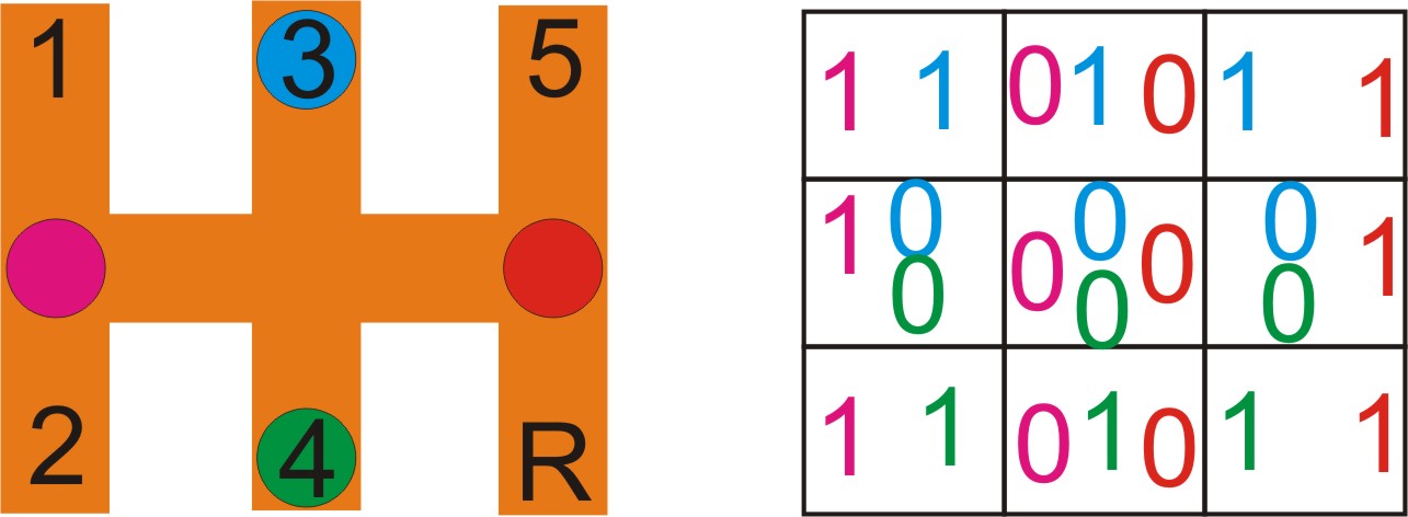

da vam stric davor pove kako se da to naredit...
za to ne potrebuješ, 5 stikal, ne 6, ampak samo 4 stikala...
spodaj sem van narisal 2 slikci, mogoče ste ugotovili kaj je na levi, to je shema povprečnega menjalnika, barvni krogeci so narisana stikala
Kako deluje:
stikala indikirajo skrajne lege prestavne ročke, v kateri prestavi imaš pa ugotoviš z kombinacijo le teh. te kombinacije sem vam prikazal na desni slikci.
torej za
1. prestavo, morata biti sklenjeni vijolično in modro stikalo
2. prestava vijolično in zeleno
3. prestava samo modro stikalo
4. prestava samo zeleno stikalo
5. prestava modro in rdeče
R. prestava zeleno in rdeče (samo nekateri avtomobili)
za avtomobile, ki imajo vzvratno prestavo na levo in naprej, pa je najbolje, da uporabite kar stikalo za vzvratne luči...
za uporabo bi priporočal končna stikala, ki jih montirate na vzvod ki prenaša nagibe iz prestavne ročice do menjalnika, oz po lastni presoji...
sedaj pa grem spat, ker sem iz nočne :pop: :pop:
shema vezave stikal
