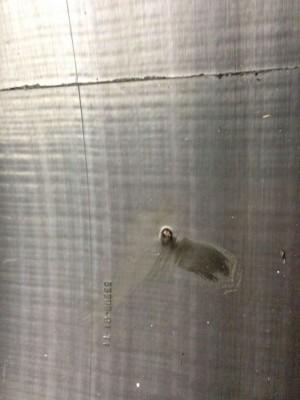

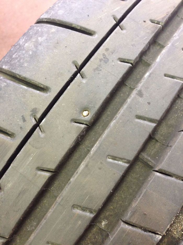

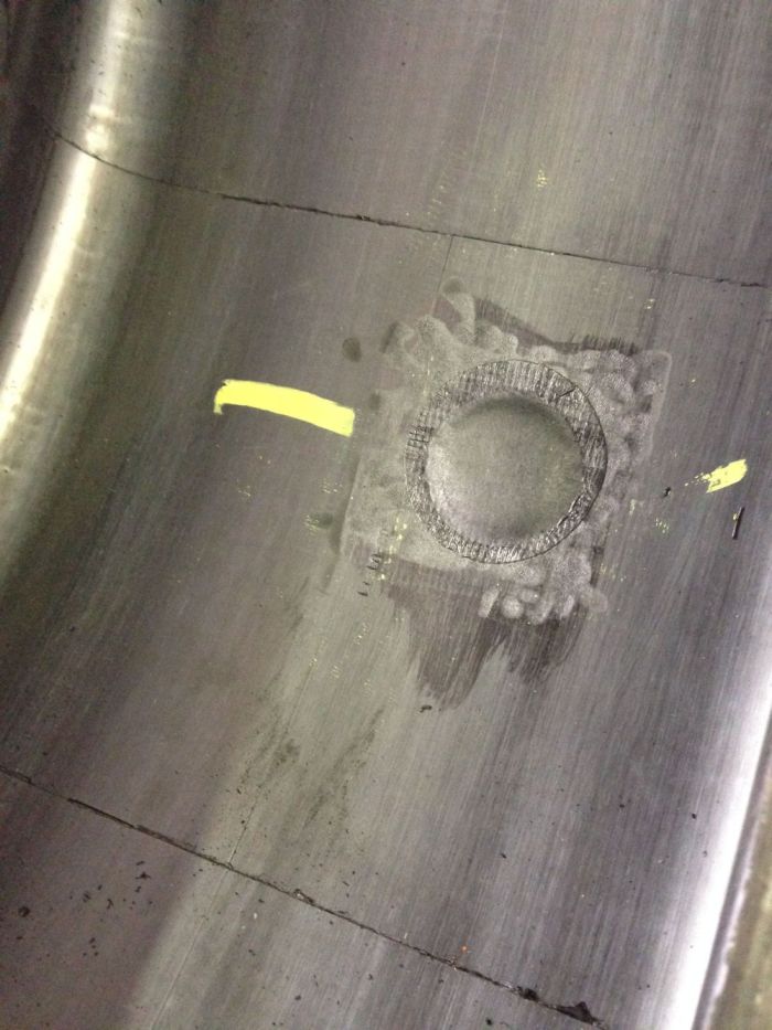

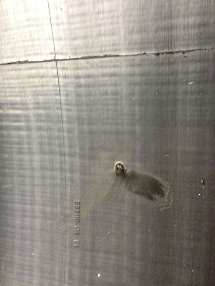

Z MINI jem sem se preko poletja vozil bolj malo, saj sem naredil le slabih 1000 km. Sem pa takoj v začetku julija zadel žebljiček, ki mi je predrl praktično novo gumo. To smo sanirali in gume so se preko deževnega poletja izkazale za zelo prepričljive v dežju. Tlak še vedno vozim enak, kot na začetku.
Glede razlike v tlakov spredaj zadaj pa tako zelo zavisi od vozila do vozila, da je to temo bolje preskočiti. :)
Sanacija
Žebljiček z notranje strani
Žebljiček z zunanje strani

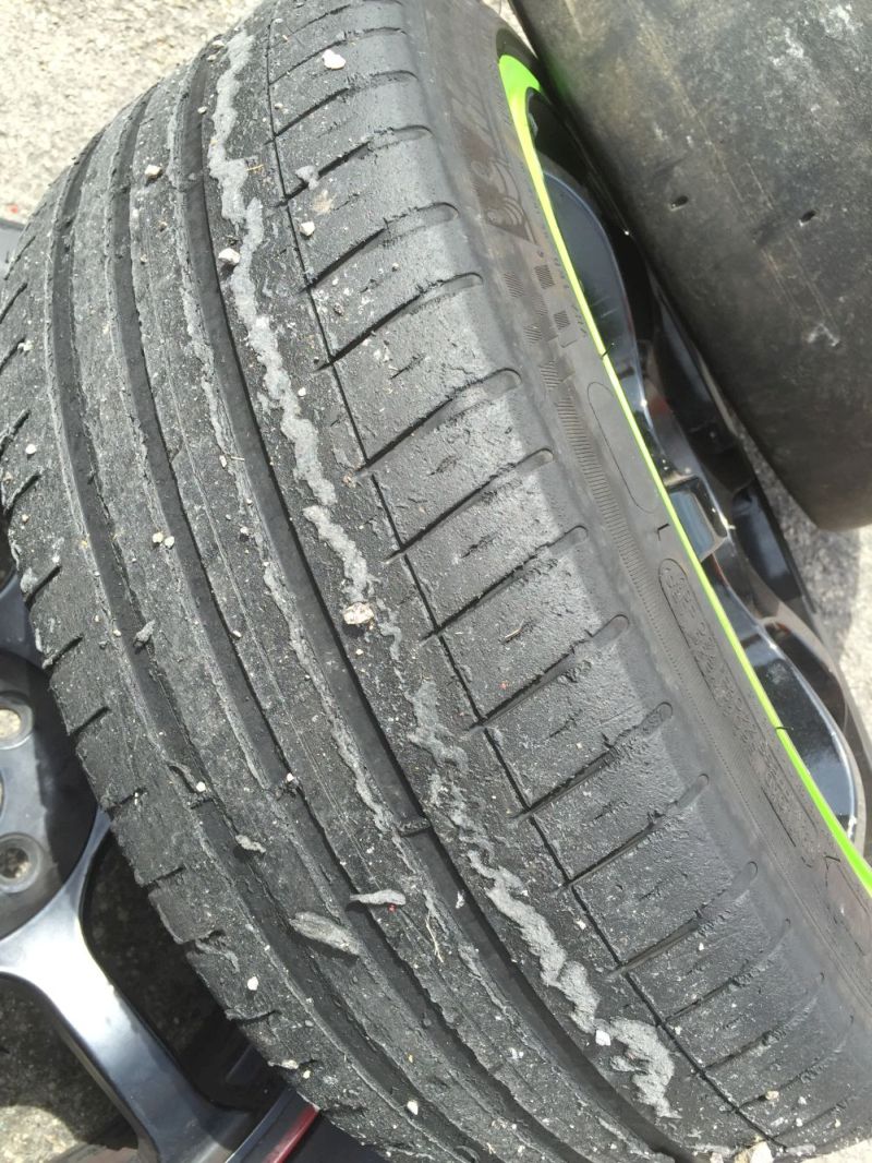

Kot sem rekel dne 14.6.2015 smo na dirkališču Grobnik vozili MINI ja z gumami Michelin. Glede na situacijo žal nismo testirali omenjene Pilot super sport gume z Michelinovega programa, saj smo imeli še kar nekaj navadnih Pilot sport gum za "pokurit".
Glede na to, da gre za sorodni program gume istega proizvajalca pa lahko povem, da guma ni imela težav z 30°C zunaj in pregrevanjem. Presenečen sem bil tudi nad "NEobrabo" gume, saj so zdržale v primerjavi s konkurenčnimi gumami precej več. V natančnih % je težko govoriti, saj je obraba odvisna tudi od načina vožnje.
Vsekakor gumo priporočam vsakemu športnemu navdušencu še posebej, če gre z avtom in istimi gumami na trackday in nato s trackdaya domov. Dežja letos poleti ni veliko, vsekakor sem pa vsakič, ko je naliv zadovoljen, da imam avto opremljen z Michelin Pilot Super Sport pnevmatikami.
Namreč vmes sem na vozilu imel semislick gume drugega proizvajalca, ki so sicer v suhem za odtenek boljše, so pa zato v mokrem 10 odtenkov slabše. Ko pri Michelin Pilot Super Sport gumi ne veš da dežuje, sem pri gumah drugega proizvajalca imel težave voziti po omejitvah, ko je deževalo.
