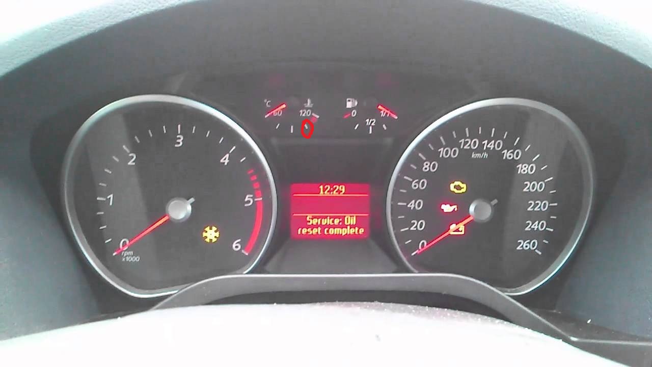

Ni nobene slike - o čem govorimo ; temperatura vode ali olja?
RedBaron
Prispevkov: 2272
Re: Vleka (težje) prikolice in temp. motorja.
Napisal/-a RedBaron Če avg 31, 2017 4:05 pm
Pardon, pozabil dodati sliko oops
Govorimo o temp. vode:

Skala itak ni ze 20 let zvezna pac pa ima precej velik buffer in ce ze sedaj kaze proti rdecemu polju, pomeni, da je v rdecem polju. Nekaj zagotovo je narobe.

Skala merilnika je načeloma linearna, res pa je, da v območju normalnih temperatur ponavadi vsi kazalci kažejo 90°C...
Pri enem od prejšnjih avtov (VAG) je pisalo v navodilih, da se v normalnih razmerah med vožnjo kazalec temp. zadržuje v sredini skale, pri večjih obremenitvah, pa se lahko pomakne precej bolj v desno, vednar to ni vzrok za skrb, dokler ne začne utripati lučka za temp. vode...
Klical sem tudi na servis, kjer pravijo, da dokler ne pride do rdečega polja, ni razloga za skrb... in da če bi bil kriv termostat, bi avto že zdavnaj zakuahl...
Vendar ne vem... nimam ravno dobrega občutka, ko gledam kazalec blizu rdečega polja...

drgač je to normalno če se mene vpraša.
ni res da ko se premika da je že v rdečem polju in da je nekaj narobe kot je nekdo napisal.
zdj da bi šel v ekstrem in ugašal klimo pa gretje pržigal na ful je itak brezveze (pomaga to definitivno sam to ni rešitev)
a pa temperatura poj neha naraščat al teb zmanjka klanca?
ker če se kazalc ustav pr teh cca 105 ti pa še vedno voziš v hrib poj je vse ok.

Temp je narastla do teh 105°C tudi malo malo čez (kar blizu rdečega polja) in je tam potem malo nihalo vse skupaj (malo gor - malo dol). Če bi bil klanec daljši (Črni Kal) ne vem kaj bi bilo... Tudi proti Trojanskim predorom se je temp. dvignila, vendar ne tako visoko kot v Črni kal.
Meni je povsem logično, da temp. pri vožnji solo in z 1,4 t težko prikolico v klanec ne more biti enaka... slabe občutke mi zbuja, ko je kazalec blizu rdečega polja...

Skala merilnika temperature ze 30 let ni vec zvezna!!! Ponavadi od 65-110C kaze sredino. Odvisno od znamke in modela, ampak so nianse. To so naredili ravno zaradi komplikatorjev, ki so stalno vozili avto na servis in se pritozevali. Temperatura namrec stalno niha. Z bufferjem so se resili pezdetov, ki pac nimajo zdrave pameti in/ali inzenirskega znanja. Naslednja stopnja je bila ukinitev cagarja temp. vode in so jo nadomestili zgolj z lucko.. zadnja pa touchscreeni.
Res je pri meni je bilo pri 110 še kar na sredini. Videl sem pa, ker sem preko obd2 spremljal parametre.
