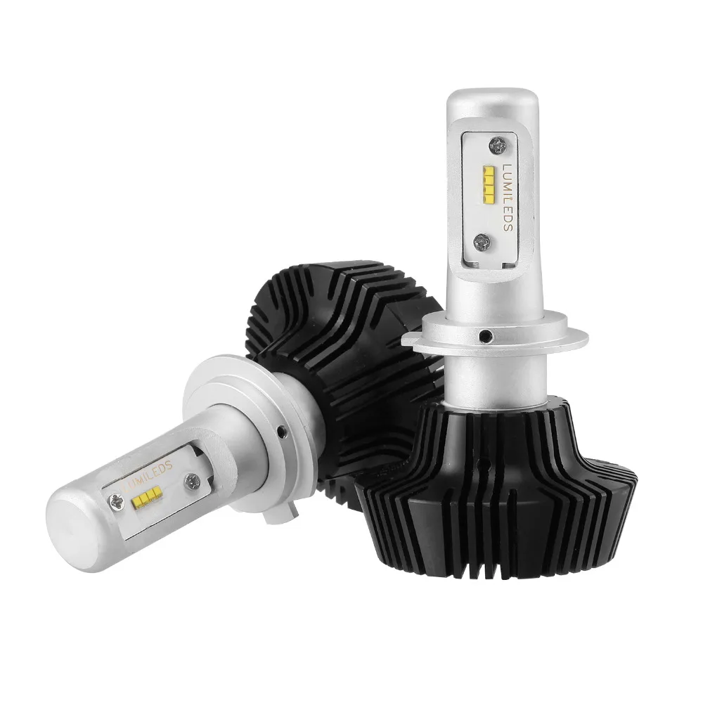

Govoriš o temle tipu led žarnice:
ali
Ker po nekaj prebranih člankih (verodostojnost ne morem potrdit), naj bi bile žarnice iz druge slike bolj primerne za halogen projektorje.
Članek: http://www.ledoauto.com/blog/ (nekje med tem, ne najdem zdele)

Naročil sem točno te.
Narejene so na podoben način kot lumileds, ki jih je prilepil veron in te se baje od vseh najboljše obnesejo.
Če koga zanima več si lahko tole pogleda:
https://www.youtube.com/watch?v=Sonh4lHu4XE
Edit: naročil sem preko aliexpressa tako, da bo malo za počakat za test.

Oh ja :( fantje treba je brati forum, res mi je žal, da nisem prej opazil te teme :( . Preberi si tukaj https://www.avtomobilizem.com/forum/viewtopic.php?f=56&t=106773, sedaj če si naročil je kar je :? .
Če sem prav našel si naročil žarnice, ki imajo svetilnost 8500 lumnov, kar je skoraj 2000 lumnov manj od mojih in že moje so imele porazen snop. Sam sem namontiral žarnice z philipsovimi LED diodami v cenovnem rangu 90-100€ in se ni obneslo. Problem je da ne svetijo 360°, zaradi tega je snop popačen in tudi veliko krajši.
