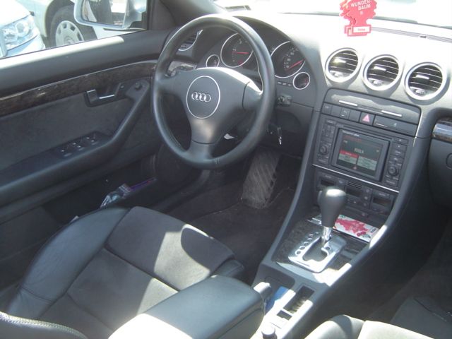

Že skos me zanima, pa nikjer ne najdem. Katere stopnje ma avtomatski menjalnik recimo tale na sliki.
Vem za D (drive), R (rikverc), P (park) pa N (nevtral - ler), kaj pa ostale kot so 1, 2, 3,...

1 bi naj bila za vleko prikolice recimo počasi pa v kakšen klanec... isto kot bi pri ročnem mel skozi v prvi prestavi. Menjalnik ne menja prestave. 2-3 je pa isto samo kaj so hitrosti večje lahko pa z drugo brez problema spelješ. Take zadeve se v praksi bolj manj uporabljajo.

1 da uporablja samo prvo prestavo 2 da uporablja 1. in 2., 3 pa da uporablja samo prve 3 prestave, to pac npr se vozis u hrib nevem po snegu, pa da ti nebi sam saltal takoj v drugo ti vozi samo v prvi.

Predvsem so za vožnjo po klancu navzdol,da zaviraš z motorjem in ti ne prestavlja v višjo oz. da manj obremenjuješ zavore

Pri audijih se prestavna rocica premakne v desno, kjer imas + in -.
Crka S pa je za "sportno" voznjo.
Napisal/-a MacTron Pe jan 26, 2007 12:43 pm
ta + in - (je sekvencno prestavljanje) oz nadomestilo Dju
ce imas v D-ju ti avtomatsko glede na obrate menja
ce pa ti prestavis v sekvencno obmocje pa lahko sam prestavljas
in si lahko bolj dimamicen kot njegov avto-rating

Ta menjalnik na sliki je avtomatski z možnostjo ročnega pretikanja +in-(ta možnost obstaja samo če imaš v D,ker drugače prestavne ročice ne moreš potisniti v desno)!
Ostale prestave pa so namenjene za vlečenje težjih bremen oz za vožnjo navzdol,ker menjalnik v D zelo slabo zavira!!

RKay je napisal/-a:Že skos me zanima, pa nikjer ne najdem. Katere stopnje ma avtomatski menjalnik recimo tale na sliki.
konkretno tale na sliki ima od spredaj nazaj: P, R, N , D in pri D možnost potiska v stran in potem naprej-nazaj za ročno prestavljanje) zadnja pa je še S(športni način, kjer ostaja v nižji prestavi ter kasneje prestavlja v višjo prestavo)

Ampak pri temle, ki ga je pokazal Joie, ne moreš potisniti ročice levo ali desno.
Joie: Tole je primer malce starejšega (neaktualna verzija) modela. Danes imajo mercedesi pri tistih modelih, kjer klasične prestavne ročke še ni nadomestila obvolanska ročica, čez ročko tako usnjeno "prevlekico," kakršno imajo ostali avti z ročnim menjalnikom.
Bi rekel, da tale na sliki nima možnosti sekvenčnega prestavljanja (tudi +/- znakov nima narisanih).
Lahko malce poslikam različne ročke različnih avtomatikov (tudi nekaj podobnega, kot ima tale na tvoji sliki, a z možnostjo sekvenčnega prestavljanja), pa napopam gor.

Točno taka ročka je. Je pri nas doma eno leto star marcedez. Ko maš v D on sam pretika, ko hočeš menjavat sam jo samo pritisneš levo in on menja niže. ( če se pelješ 100 je on tko al tko v peti in potem s potiskom levo on menja niže). če stojiš in jo pritisneš v levo da on v prvo in vozi samo v prvi, če jo pritisneš desno on menja v drugo in vozi samo s prvo ali drugo.Postopek se ponavlja vse dokler ne prideš do pete, ker ko maš ročno v četrti on sam menjava od prve do četrte ( odvisno od hitrosti in napora). Ko pa maš v ćetrti pa še enkrat pritisneš desno pa se prižge D način ( avtomatsko). Torej če stojiš in pritisneš levo si u manual in sicer v prvi, če hočeš prit nazaj do D 5x pritisneš levo in dejansk sam zleti v D. S ( športmo pretikane) pa ima posebej tipko. Takrat menjava pri višjih obratih ( gre do rdečega polja medtem ko v navadni vožnji menja dosti prej) in pa agresivnejše.
