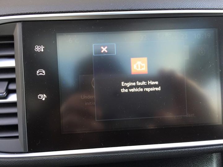

For je napisal/-a:Po mesecu vožnje z austrijskim bencinom, sem potem tankal našega. Parkrat sem že opazil čudno klenkanje zjutraj ko je mrzel ... slišalo se je kot dizel, ampak šele tam nekje pri 1700-1800 obrati. Pri nižjih in višjih obratih se ni slišal.
Potem pa (ko se ogreje) kmalu neha ta zvok ... :?: sumim bencin, ker edina sprememba je bila ta, da je nekaj časa užival v austrijskem bencinu ....in mogoče to da je par tisoč km od prvega servisa (če so mojstri kaj zajebali)
Po enem letu tankanja v avstriji sem šel tankat pri nas na avtocesti, ker sem imel čisto prazen tank. Od celja do mb se je na avtocesti še dalo normalno voziti, ko pa sem prišel v mesto od križišča do križišča, pa je avto cukal in se zaganjal v obrate. Ko sem prišel na cilj, sem potem odklopil akumulator in čez neke 4 ure, ko sem šel nazaj, sem ga priklopil. Takrat so se potem zadeve malo zreducirale (ker se je računalnik reštartal in se začel učiti na novo), ampak cukal je občasno še vedno, zaganjal v obrate pa se ni več. Po ponovnem tankanju v avstriji so težave čudežno izginile.
Očitno je res nekaj na tem :?
Ne vem a sem spregledal ...kateri motor, letnik, znamka?
Žena gre jutri še zadnjič v austrijo ....ne vem, a je pametno da bi spet gor tankala, glede na to da bom mogu spet našega tankat... :?
Ne vem a bi bilo pametno prešaltat na stotko? Z prejšnjim avtom sem bil dosleden in skoz tankal 100 oktanskega.
Evo ...jaz sem prešaltal na stotko, takoj po tej debati. Prvega januarja zjutraj se mi je pa prižgala lučka na eno leto starem Peugeotu 308.
Drug dan sem se namenil na servis da pogledajo, pa se ni več prižgala. Itak so rekli da je problem z gorivom, in da nisem edini ....ni kaj za videt. :roll:
Upam da se bo to s stotko umirilo zdaj ... :?
