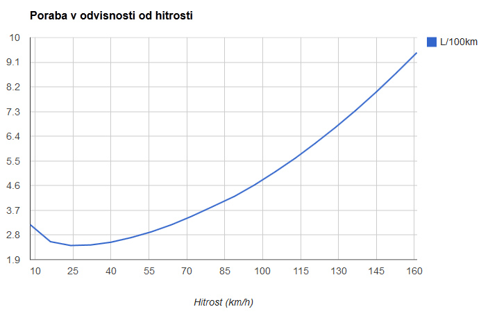

Ko motor bremza v prestavi brez porabe goriva pač preko ventilov prečrpava zrak enako kot batni kompresor, višji so vrtlaji več zraka prečrpava, večji je upor.
Tole sem tudi že enkrat linkal po forumu, potrebna energija za premikanje avta po ravnini, in koliko bi bila teoretična poraba v zadnjem stolpcu, glejte in se čudite:
http://ecomodder.com/forum/tool-aero-rolling-resistance.php
Še graf porabe, dodal sem 300 W "parazitske" porabe, zato na začetku grafa nekaj več porabe, ki s hitrostjo potem pade. Opazi se tudi zelo veliko razliko med avtocestno vožnjo s 100 km/h in 130 km/h, v tem primeru samo 30 km/h višja hitrost zahteva kar 40% višjo porabo goriva.

J.McLane je napisal/-a:potrebna energija za premikanje avta po ravnini, in koliko bi bila teoretična poraba v zadnjem stolpcu, glejte in se čudite:
To je potrebna energija za premikanje avtomobila in ne upošteva izgub motorja, oz. vsaj glede na grafe ne upošteva porabe goriva, ki ga motor porabi, da se sploh vrti. To načeloma lahko kompenziraš s parazitsko porabo. Sicer pa super link.
Za veliko razliko porabe na AC pri majhni razliki hitrosti je kriv zračni upor, ki narašča s kvadratom hitrosti.

Mate je napisal/-a:To je potrebna energija za premikanje avtomobila in ne upošteva izgub motorja, oz. vsaj glede na grafe ne upošteva porabe goriva, ki ga motor porabi, da se sploh vrti. To načeloma lahko kompenziraš s parazitsko porabo.
Tako je, potrebna energija za premikanje ob predpostavki 35% izkoristka bencinskega motorja, 300 W parazitske porabe in mislim da sem dal 95 % učinkovitost prenosa (menjalnik, diferencial). Čisto tako btw naj bi imel dizelski motor čez 40% učinkovitost, pa nihče ne pride do take porabe kot je na tistem grafu pri recimo 50 km/h, pri višji hitrosti je pa razlika veliko manjša.
Iz grafa je tudi očitno v katerem območju in za katere namene blesti elektirčni avto, oziroma zakaj vsi novinarji tako jamrajo zaradi dometa električnih avtov na avtocesti.

Recimo tale je za 3-cyl 1,5L dizla:
Corolla TS 1.8 HSD: Slika
