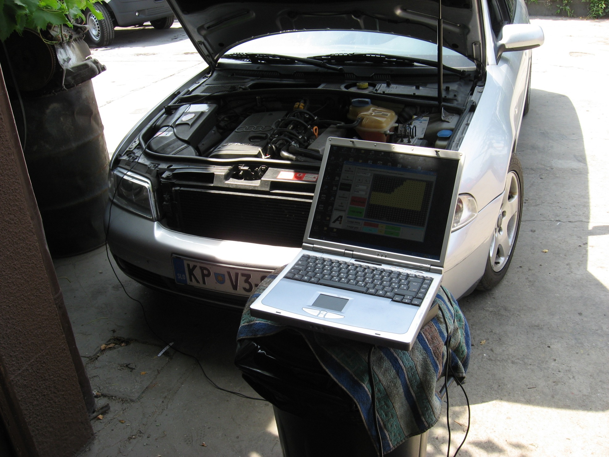

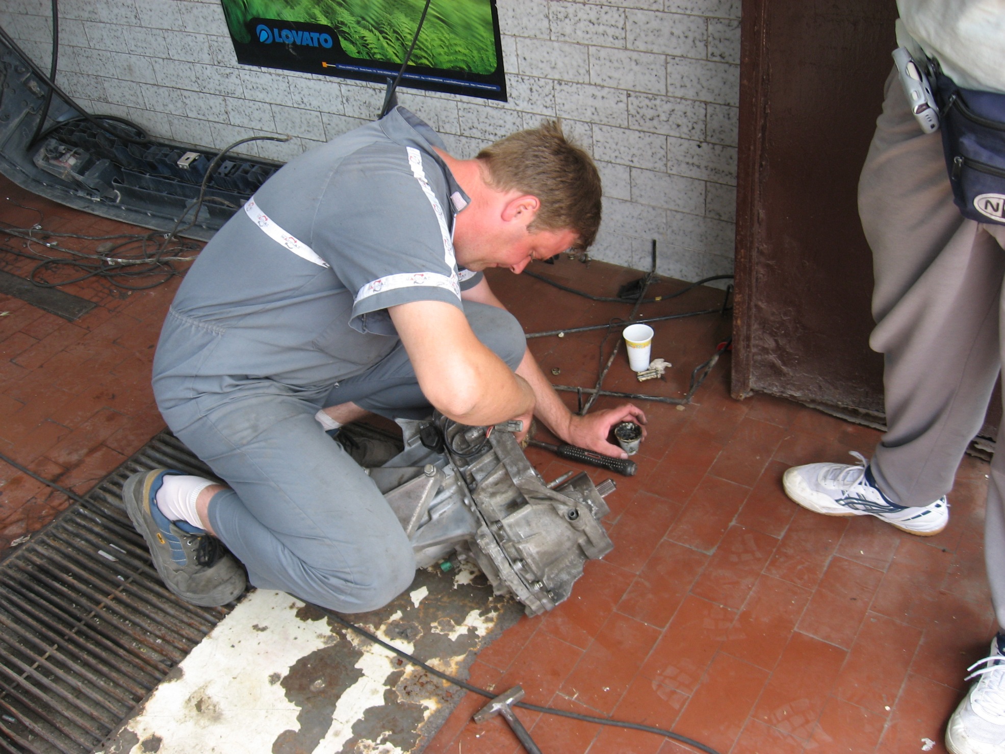

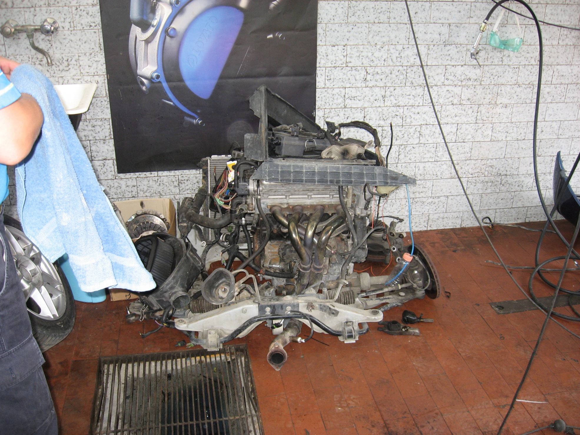

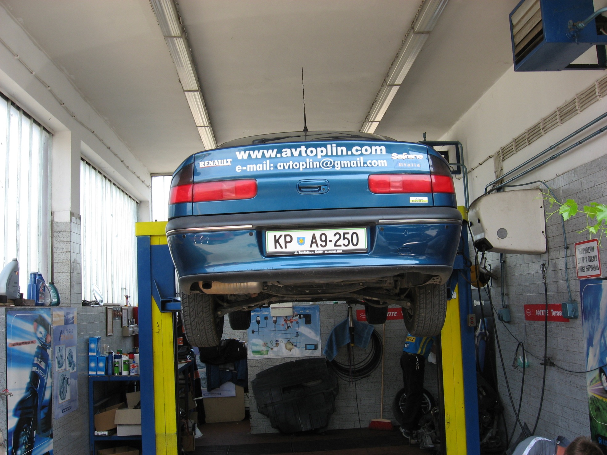

...Pisal sem o avtoplinu in o tem, da dela na plin slabše kot na bencin ... Danes sem pri serviserju točno nastavil elektroniko - z lap top računalnikom smo se vozili na bencin in spremljali parametre med delovanjem motorja v vseh režimih - prestavah in obremenitvah - od 0 do 7250 obratov ... Poslal je na podjetje mapo delovanja motorja in danes nastavil parametre na novo ... Avto vleče isto kot na bencin - poizkusili smo ga v klanec ko smo šli na Kozino tankat in v največjem klancu AC je z 4 moži vlekel normalno kot bi ko je bencin - pospeški in vse isto... verjetno poraba ne bo kot prej srat pa ne bom več mogel da ne vleče ;) pravkar se pripravljajo na to da ga vgradijo v Clio Williams ... sedaj je zdrobilo menjalnik ker Tommy Boy ima tudi desno nogo predolgo, ko ga sestavijo (Menjalnik)... gre plin not ;) ... L.p. Mad
...Nalaganje programa v elektroniko - uskladitev odpiranja injektorjev - količina/ čas...
...Roby se igra na svojem avtu ...
...Motor od male zverine - Williams 2000...
...Andrej(meho) pripravlja menjalnik za montažo...

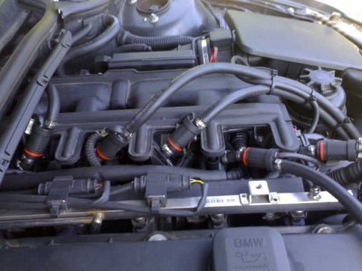

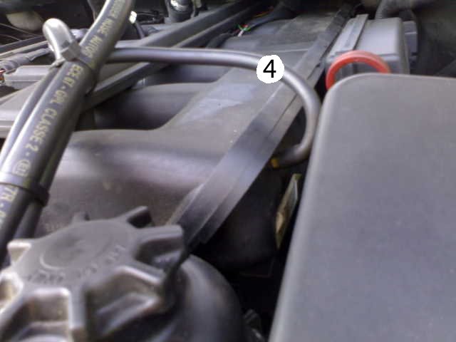

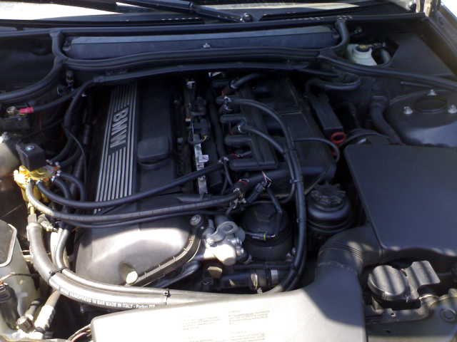

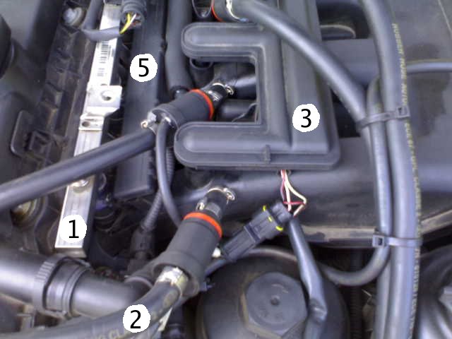

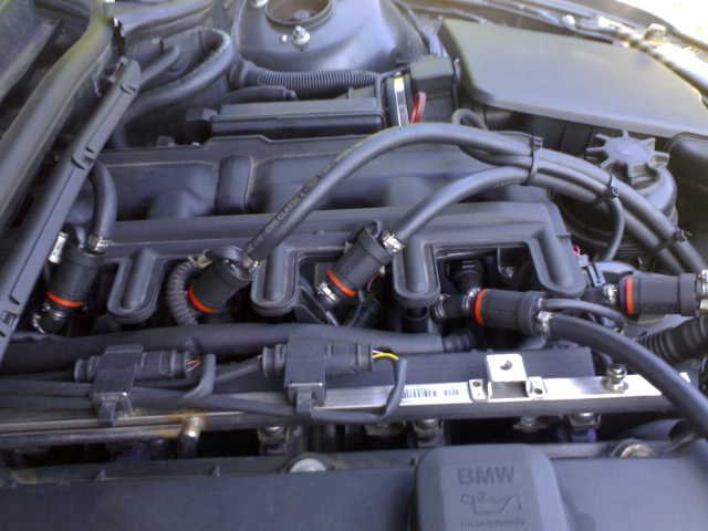

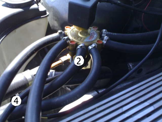

Mad: katera cev pa je vakum cev?
1 - dovod bencina na originalne injektorje, spodaj viden tudi injektor
2 - dovod plina na dodan injektor za plin EasyJet 21
3 - kdo ve kaj je to? Slisal sem 2 varianti: odzracevanje in kratki vod za dovod zraka (pri vecjih obremenitvah)
4 - tanka cevka od razdelilca do sesalnega kolektorja. Domnevam da je to zgoraj omenjena vakum cevka. Kot kaze so mi jo zmontirali na vrh sesalnega kolektorja, in ne blizu lopute. Mnenja?
5 - kabli za nadzor injektorjev (originalnih in dodanih)
Slisal sem da naj bi ble izvrtine za 2 postavljene pred 3. Vendar kako to izvesti, ce pa je napoti 5 -- saj nimas kam dat cevi?
Monterja pa zaenkrat se nebom tiscal v drek, ker so drugace OK decki.
Napake? Ideje? Predlogi?
LP!
Pogled na injektorje

Celoten sistem - spredaj
Celoten sistem - bocno

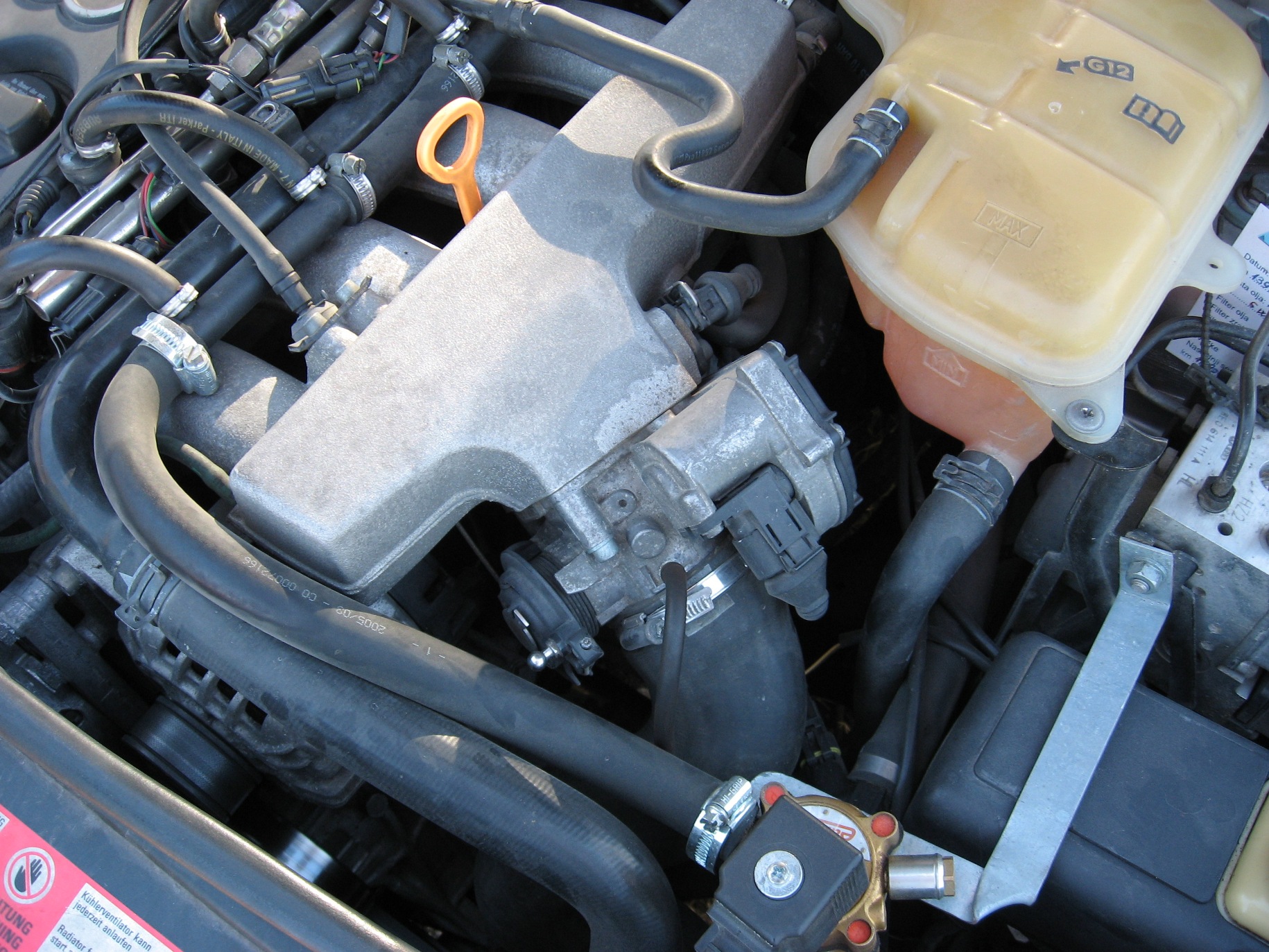

Napisal/-a Mad To jul 18, 2006 4:51 pm
...tu ne vidim podobno ti poslikam mojo pol išči na tvojem avtu ... počakaj par minut... L.p. Mad
Mad
Prispevkov: 2828
Napisal/-a Mad To jul 18, 2006 5:48 pm

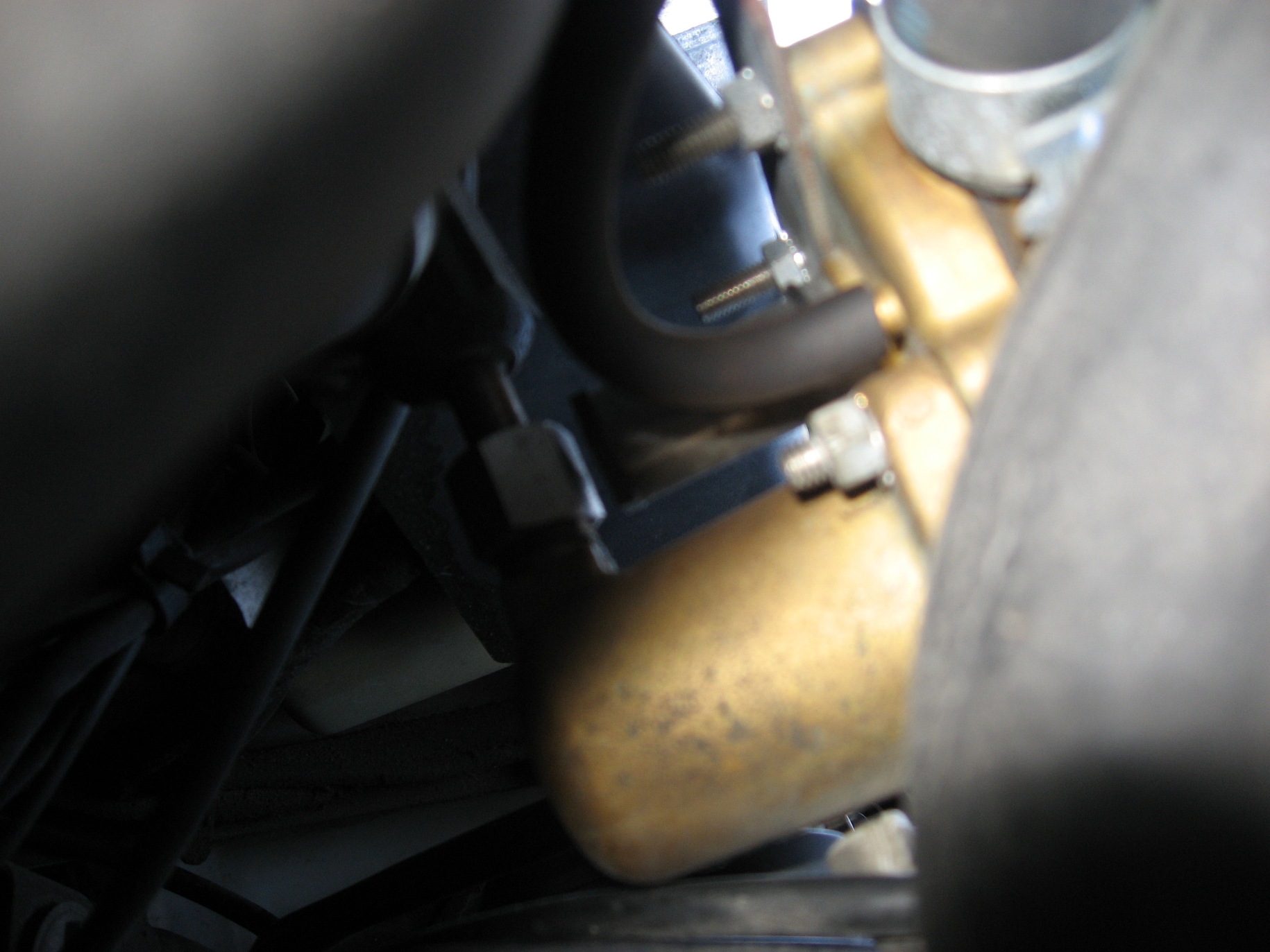

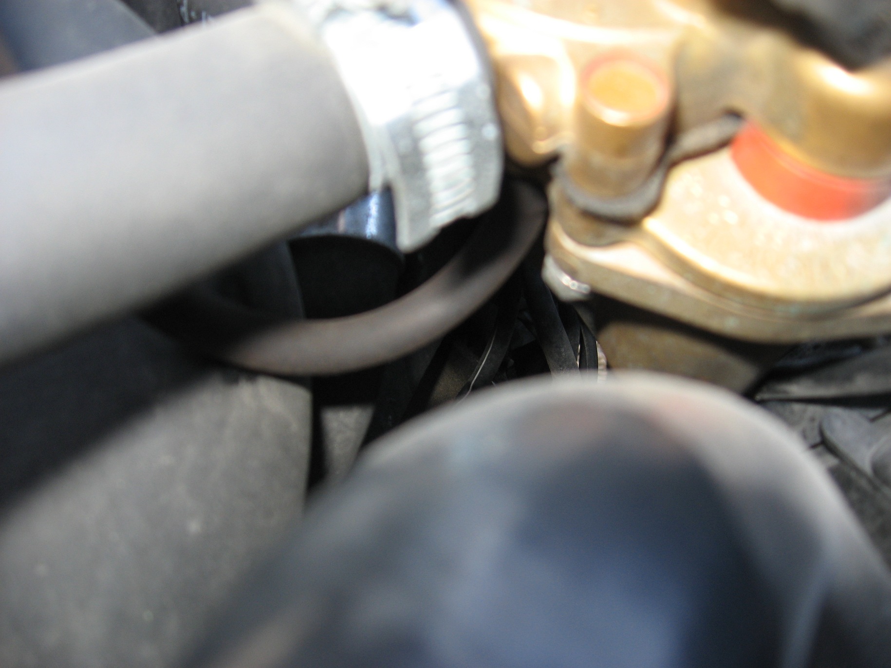

...evo me nazaj... cev pride montirana na sesalni kolektor za loputo kjer je motorček za minimum ... z njo sistem dobiva informacije če primanjkuje plina pri pospeševanju, ker v razdelilcu in po sistemu gre tlak z 0.5 bara pri pospeševanju ta vakuum lahko dopusti še nadaljna 0.2 bar nadtlaka po potrebi ... opiši problem Robiju sem mu povedal za tvoje težave rekel je da pridi do njega - ti bo pomagal ... piši na : avtoplin@gmail.com lahko se ti zgodi tudi da kje tankaš zelo umazan plin in se ti sistem zamaši poizkusi na razdelilcu odšravfat zg. del in pogledat če je notri polno ... jaz sem po 20000 km imel 1/3 lončka polnega svinjarije ;) L.p. Mad
tu je loputa na njej je cev vakuuma ...
...tu gre notri...iz lopute pod razdelilec ... ki je hkrati filter .
...tu pri strani se jo vidi ...
