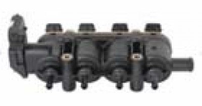

triker je napisal/-a:Razmišljam o nakupu avta z vrajeno plinsko napravo, tip LANDI 80 SE. Ve kdo kaj o tem sistemu? Naprava je bila vgrajena leta 97 v Italiji. Ali ta sistem sam preklaplja na plin, kako se ga nastavlja. Kolikor sem si stvar ogledal ima v kabini eno stikalo, ki kaže, koliko je plina v tanku in ne vem ali ga je potrebno ročni vklapljati, lep pozdrav.
Ta sistem kakor tudi vsi ostali je voden z strani elektrike iz kabine - tisto stikalo ki si ga videl je ne samo kazalec količine plina temveč tudi stikalo z katerim vklopiš in izklopiš sistem ter deluje kot kazalec temperature vode - dokler lučke utripajo pomeni da še ni startal plin ker voda ni dosegla 40 stopinj ... v bistvu stikalo z stiskom da izbor goriva plinu in benzinu (seli minus pol iz injektorja za benz na injektor za plin in obratno) za medij ki pač izbereš ko ti goriva (benza in plina!) zmanjka ti ga tudi avtomatsko prevrže in če je lučka stalno vžgana pomeni da si izbral plin in razen hladnega zagona, kjer za nekaj minut dokler se voda ne ogreje na del temp (40C) sam preklaplja in voziš samo na plin ... Če recimo ostaneš brez benzina ali pa ti je šla benzinska črpalka z držanjem stikala (kakor čok) lahko prižgemo avtomobil in se peljemo brez hladnega starta na benz ... L.p. Mad

triker je napisal/-a:Kaj pa dovršenost omenjenega sistema Landi 80 SE, kakšna je razlika proti sistemom, ki jih vgrajujejo sedaj. Vgrajeni plin v avtu, ki sem si ga ogledal, je navsezadnje star 10 let. Ali preklalplja brez cukanja, kako je s porabo (avta nisem sprobal na plin, ker je imel prazno bombo). Kolikor sem si ogledal avto, mislim da nima sistema, ki dovaja plin preko sesalnega kanala, ampak sistem, ki dovaja plin posamezno preko sesalnih ventilov, kar naj bi bilo precej boljše. Hvala za odgovor Mad in lep pozdrav.
... Landi ne poznam SE bi po moje pomenilo sekvencialen vbrizg kar pomeni da so sistem naredili za motorje z multipoint vbrizgom ... star 10 let ... saj danes niso dosti bolj izpopolnjeni sistemi kakor leta 97 ! revolucijo je plin doživel ko so naredili elektromagnetne ventile z katerimi so preprečili uhajanje plina ko je avto bil ugasnjen - sistem je pod pritiskom in dokler ni kontakta ni plin v motorju komaj ko obrnemo ključ in zavrtimo motor takrat plin pride v sesalne kanale... to je povečalo varnost in poenostavilo sistem ker ni več potrebnega preklapljanja na roko ni straha da bo plin zmrznil v vplinjaču itd. dovolj je pritisk na gumb v 1 sekundi je sistem odprt ali zaprt ! Mislim da so se novi sistem izpopolnili v smeri pravilnega doziranja ker sedaj so vezani na sondo lambda kar vam nekaj poveča porabo - ker bo sonda točno regulirala mešanico plina in zraka medtem ko jaz še nisem imel takega sistema - moj je bil narejen na osnovi kopije mape delovanja motorja katero je serviser posnel med delovanjem z posebnim softwerjem in pol prekopiral isto mapo za plin z povečanim količnikom ker plin je bolj redek oziroma bolj švoh kot benz - tako je dosegel, da se mi ni prižigala lučka od napake motorja katera beleži nepravilno delovanje in katera kaže na klenkanje v cilindrih - kar zelo poškoduje motor ! Kakorkoli dve leti in pol se mi ni nikjer pokazala niti najmanjša anomalija in tudi na elektroniki (med servisi kontrola elektronike z Texo) ni beležilo napak - sonda lambda je bila čista kot nova ! Landi-Renzo je Italijanski sistem katerega dosti ugrajujejo Hrvati in Srbi in ni slab sistem ! odvisno je pa kdo in kako ga zmontira in nastavi !!! Glih razmišljam če ne bi dal še v svojo Hondo plina :-) ... L.p. Mad
... Če imaš take ventile pomeni da je sistem precej dober ...
... tako pa izgleda stikalo v kabini - z njim delaš vse razen lahko zapreš še ročno jeklenko če se ti kaj zgodi (karambol) in nisi siguren da je varno pustiti plin v sistemu ...npr poškodba cevi , emulatorja ali elektro instalacije ...

Ja sistem v ogledanem avtu ima te elektromagnetne ventile, vendar kolikor sem videl niso tako povezani, kot na sliki, ki si jo prilepil, ampak so fizično ločeni med seboj in ima vsak cilinder svoj ventil, to je pa itak ista pašta. Stikalo pa ni tako soft touch, kot na sliki, ampak ima samo eno mehansko stikalo, ledice so pa isto.
