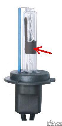

Vsi katere zanima razlika med navadnimi H7 in H7R žarnicami (se pravi tiste z plehcem proti bleščanju), jaz sem imel prej na SEAT IBIZI let. 2005 ki ima žaromete z dvojno optiko se pravi kratke H7 in dolge H3 (parabola) xenon žarnice H7 6000K (xenon kit). Sedaj pa sem jih zamenjal z H7R 6000K in sem razočaran. Res je, da odreže snop na koncu, in močno skrajša dolžino osvetljevanja ceste kar pa je zelo moteče in pa tudi na desni sovoznikovi strani veliko slabše osvetljuje okolico (slabše kot halogenke), vmes pa se kar nekakšne lise pojavljajo, tako da jaz jih bom vrgel ven in nesel nazaj ker nisem zadovoljen z njimi. Pa tudi ni takšne razlike ali pa sploh nobene glede bleščanja, kajti že prej mi xenon H7 niso toliko bleščale, ker mi ni noben nazaj blendal pa se vsak dan skoraj vozim po temi. Če bi imel možnost, da bi lahko dobil za moj avto luči z lečo ali pa angeleyes, (ampak sploh ne obstajajo) bi jih že zdavnaj kupil. :(

Odg. Sheva: Xenon kit sem imel že prej H7 6000K in sem ga kupil pri Digitkliku, sedaj te žarnice ki jih imam noter H7R pa sem jih kupil pri Avesti (tisti ki ima 2 leti garancije na kit). Ampak vse te žarnice so na istem principu in se zelo malo razlikujejo. So pa te H7R kot bi imel original noter, svetloba odtenek modre barve ponoči v lučeh, svetijo pa čisto belo tako kot je treba, je pa res samo malo me moti ker odreže snop kar je za nekaj tudi dobro, da ne bleščijo toliko naokoli. Sem bil včeraj na tehničnem in mi je žaromete nastavil (sem jih imel prenizko). Danes zjutraj mi ni noben blendal , tako da je sedaj vse vredu. Sedaj je veliko bolje, je pa seveda veliko odvisno kakšne žaromete imate pri žarometih s parabolami in v kakšnem stanju so. Tako da nabavite si jih pa boste videli kako vam bodo odgovarjale (jaz sem isto naredil). Pa ne bom jih metal ven, se bo potrebno malce privaditi na razliko med H7 in H7R kar pa ne bo problema.
Pa še nekaj me zanima Sheva kakšne žaromete imaš v svoji Ibizi, dvojna (H7 in H3)ali enojna optika (H4). :tomidelej:
